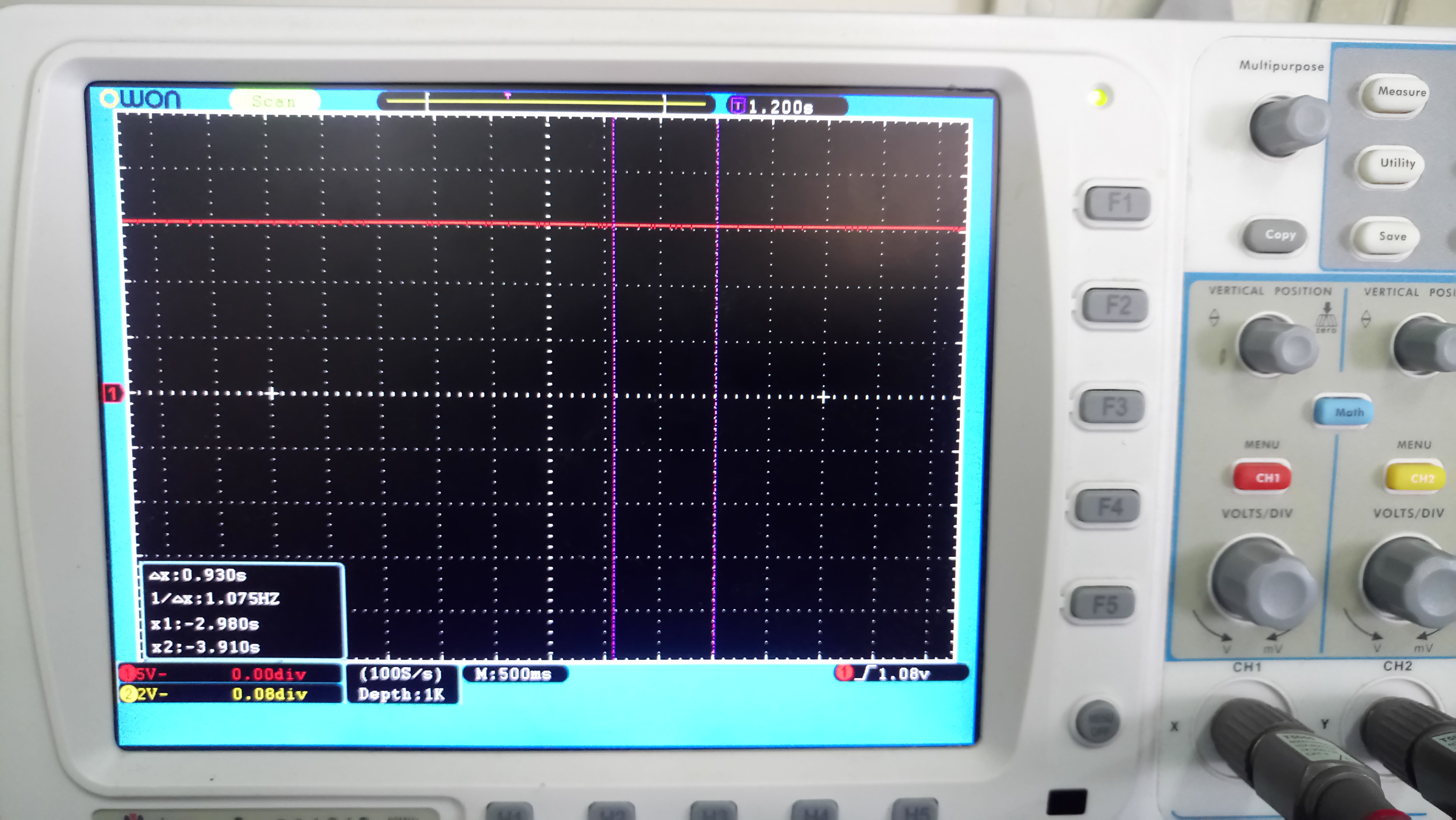

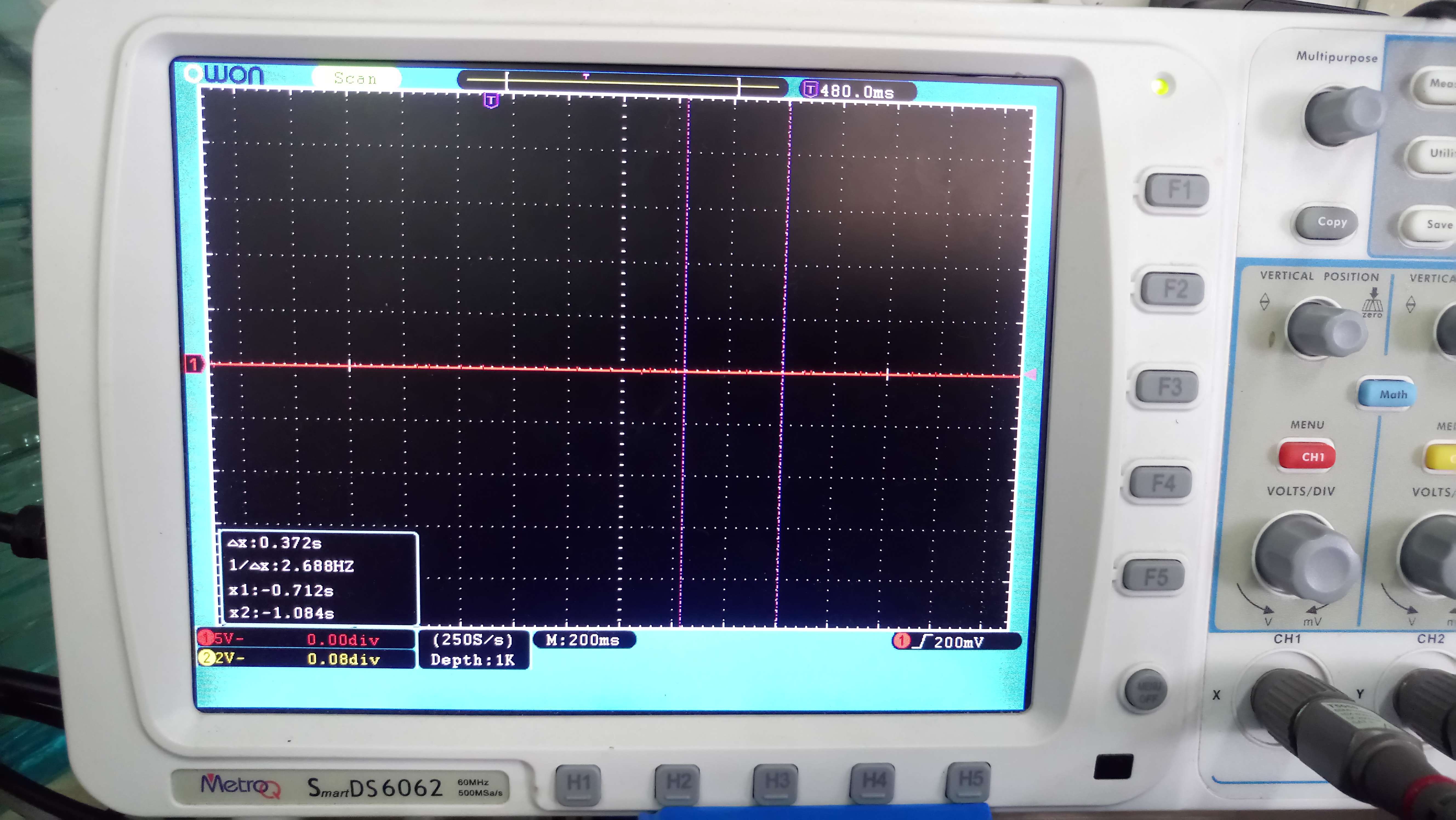

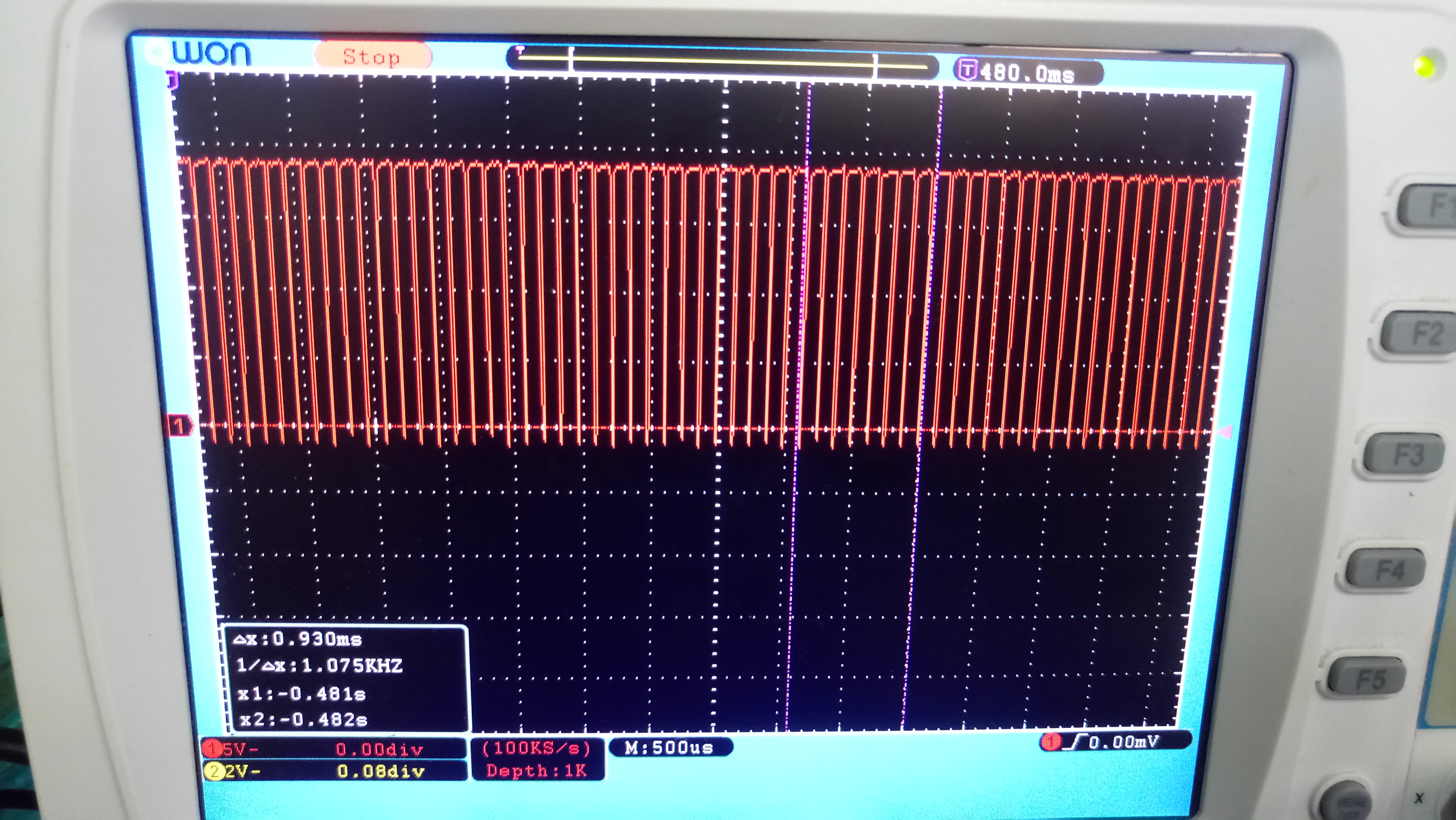

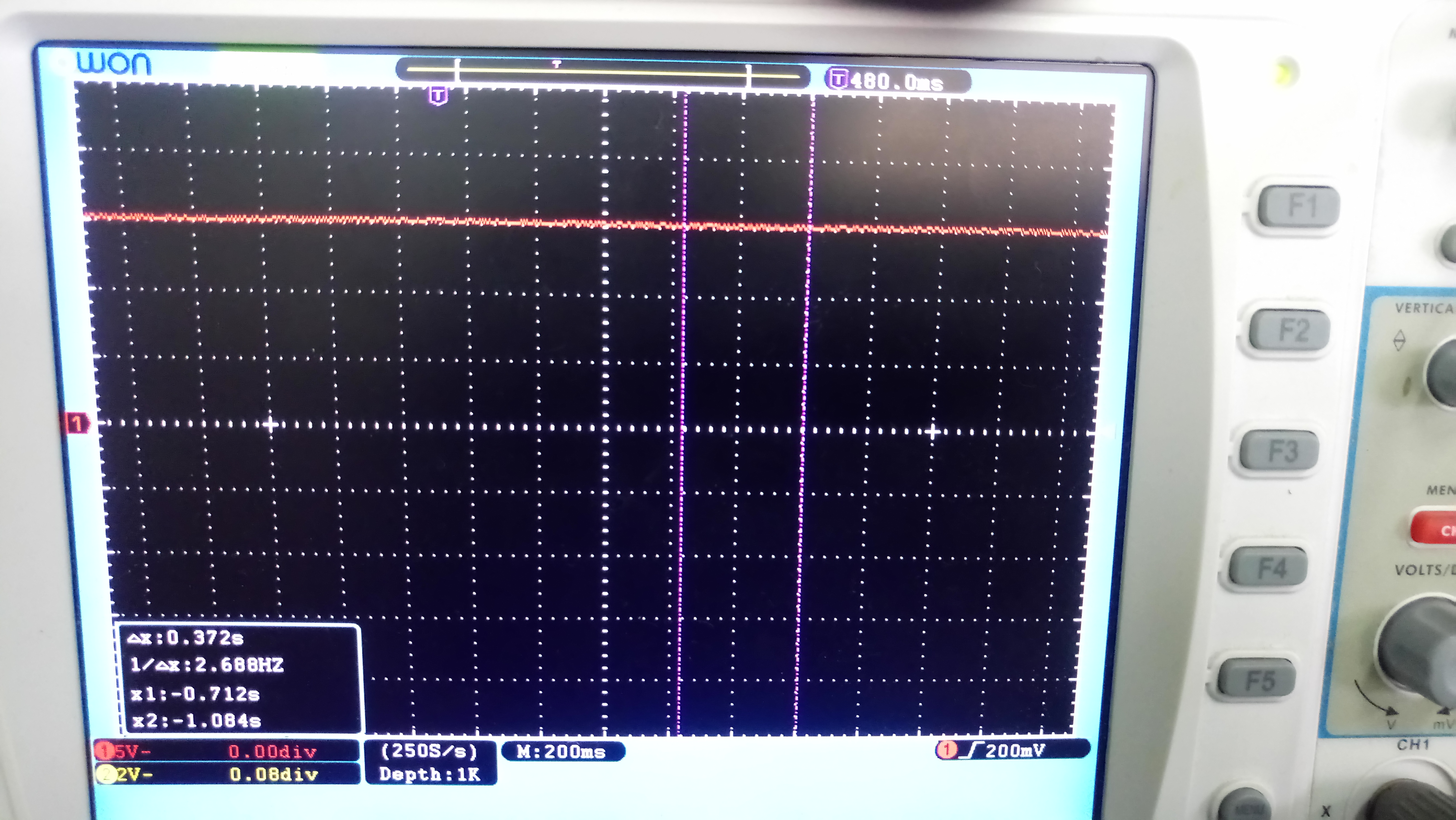

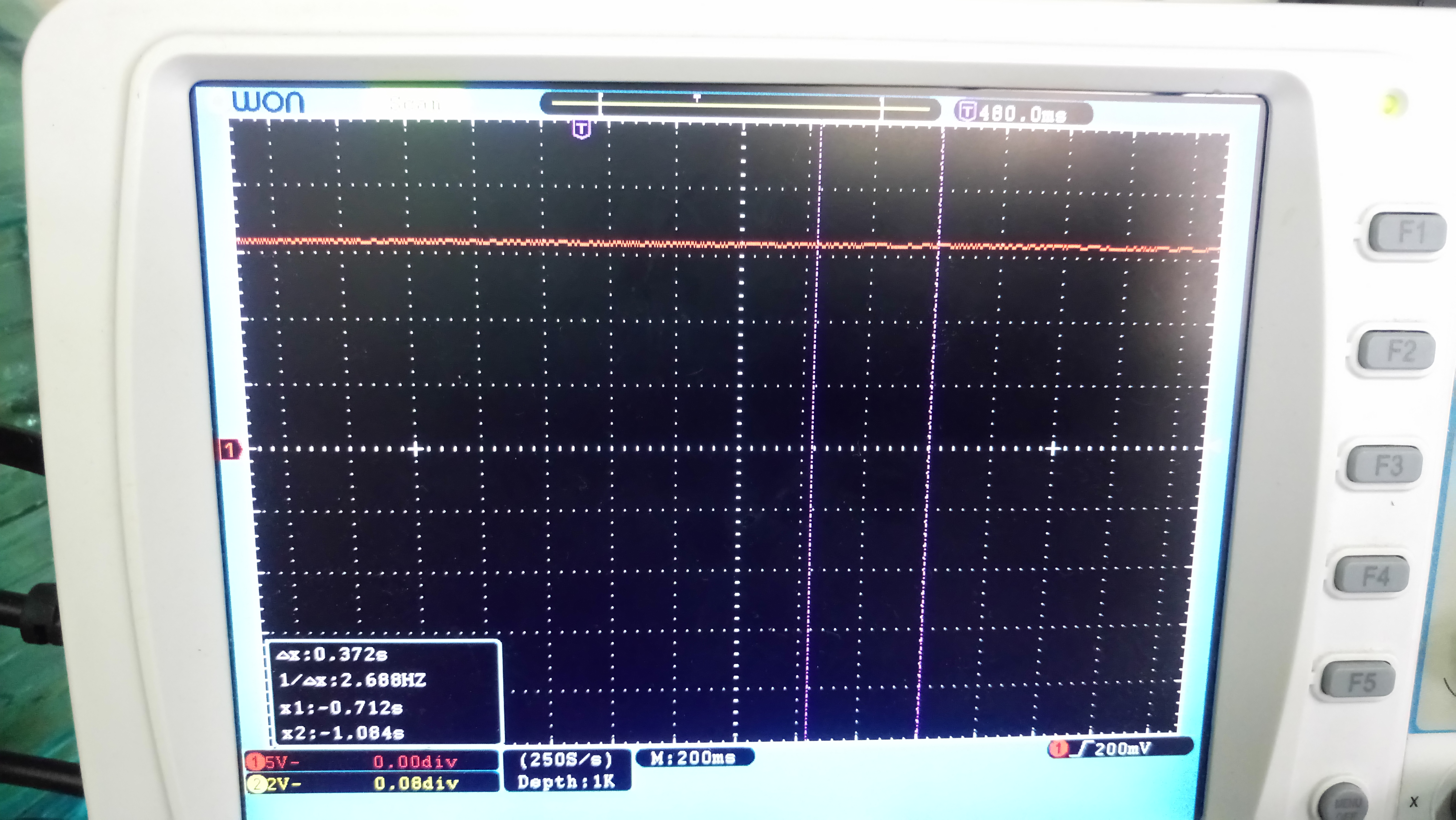

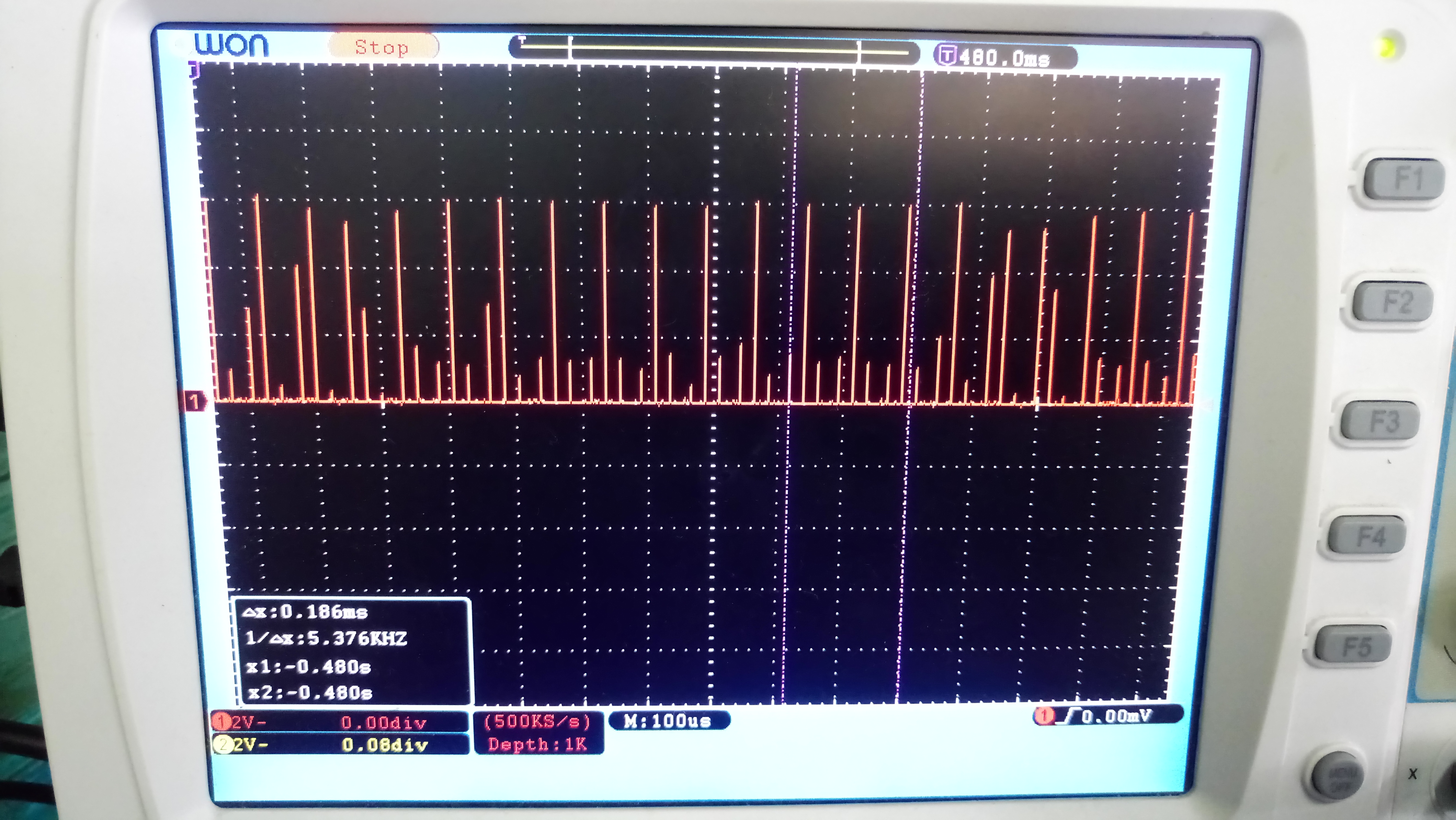

大家好、
我们即将推出的产品中使用 BQ24617 TI IC 进行充电。  在该产品中、我们在将电池连接到充电电路时面临 BQ24617 IC 的问题。BQ24617 IC 用于 以1A 的充电率为14.8V 1800mAh 锂聚合物电池(4节)充电。
将电池连接至充电电路时,电路中出现以下问题,导致电池端子短路。
  • 18 (REGN)、20 (PH)、21 (HIDRV)引脚与17 (GND)引脚短接、有时 BTST 引脚也与 GND 短接。
  • LODRV MOSFET (SIS412DN)端子也损坏
支持组件仅根据数据表使用。以前、我们使用 BQ24600 IC 以相同的充电率为电池充电、但我们也面临相同的电池插入问题。
如果有人知道该解决方案、请帮助我们。
谢谢你
Stalin P Joseph
    您好、斯大林、
    有些东西需要您的帮助、
    1. 您能否为我们提供您的原理图?
    2. 此问题之前/之后是否有任何波形? 或者、您是否可以重复此问题并为我们捕获波形?
    3. 除了 REGN、PH、HIDRV、BTST 和低侧 MOSFET 之外、是否有任何其他引脚或元件损坏? 高侧 MOSFET 呢?
    Ann Lien
    e2e.ti.com/.../SCHEMATIC_5F00_BATTERY-CHARGING-CIRCUIT.pdfSchematic和其他波形、以及根据您的回复、在此处连接和未连接输入电源和电池的情况下。HIDRV MOSFET 或引脚不会损坏。由于 IC 引脚与 GND 短接、因此在解决问题后无法获取波形。
    其他波形是、
    尊敬的 Ann:
    上传的波形名称被称为每个图像的名称。 请保存图像以了解波形引脚详细信息。 电路电池端子短路仅在几个周期充电后发生。 当我们首次将电池插入电池端子时、不会发生这种情况。 我们期待您的回应
    谢谢你
    Stalin Joseph
