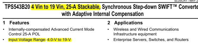

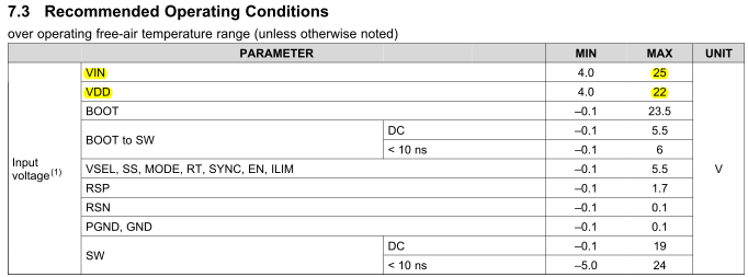

我想谈谈建议的 TPS543B20工作输入电压。
数据表具有以下说明。
另一方面、
还介绍了以下内容。
Vin (max)=19V 或 Vin (max=22V)是正确的?
客户 正在寻找符合以下规格的产品。
VIN=10V~20V
VOUT=0.85V
Iout=20A~
我想在此 申请中介绍 TPS543B20。
请给我建议。
Yusuke /日本地区
    似乎已将绝对最大电压值复制到建议运行条件表中、以便将这些值复制到参数中。
