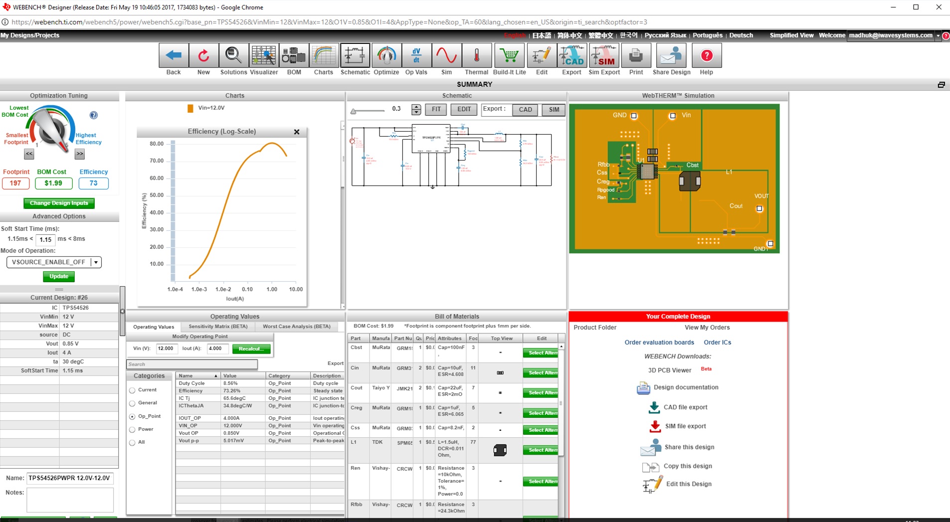

我需要在4A 时为 KeyStone SOC 从12V 输入生成0.85V 电压。 我计划为此使用 TPS54526P。
当我使用 Webench 进行仿真时、观察到最高效率仅为73%(请参阅下图)。
我想知道这是否是器件的预期行为,因为在数据表中,输出电压低于1.8V 时没有效率图。
根据数据表、该器件可支持 4.5V 至18V 的输入电压范围和 0.76V 至5.5V 的输出电压范围
但是、IC 是否是从12V 输入生成0.85V 电压的好选择?
谢谢、此致、
Madhu
    效率可能会误导人。 eff = PoUT /引脚= PoUT /(PoUT + Pdiss)=(Vout * Iout)/((Vout * Iout)+ Pdiss)。 对于给定的输入电压、Vout 范围内的 IC 功耗大致相同。 因此、对于给定的电流、功率输出将更大、而对于更高的输出电压、效率将更高。 实际功率损耗(这是您真正关心的损耗)大致相同。

    我的评论是泛泛化的。  不同输出电压下的功率损耗可能略有差异、但通常认为更高的输出电压意味着更高的效率。
