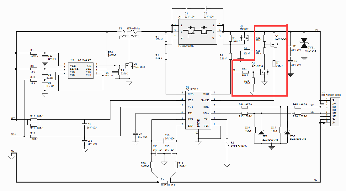

我们在应用手册中发现 BQ28Z610能够支持0V 预充电功能、但我们在数据表中找不到更多详细信息。 您能否更详细地介绍此函数的功能?
我们可以禁用0V 预充电功能吗? 我的客户希望 BQ28Z610在电池电压小于1.5V 时无法充电、我们如何设置它? 非常感谢!
    如果您没有在电池组+和电池组上连接充电器、0V 充电功能将不起作用、并且它不能被禁用。 该监测计会将充电 FET 栅极短接到电池组+、从而打开充电 FET 以实现对电池的涓流充电。

    当电池电压<1.5V 时、我们是否可以使用外部电路实现停止0V 充电器功能? 您是否有一些参考电路? 非常感谢!
    尊敬的 JW:
    可以考虑使用一个可以防止这种情况的电路、但我没有任何参考原理图可供分享。
    Onyx
    您对此有什么建议吗? 如何实现它?
    大家好、Onyx、
     当电池电压低于低电压时、我们能否使用以下电路(红色方形)断开 PACK 引脚? 非常感谢。
    尊敬的 JW:
    我不确定这将如何工作、因为如果监测计处于关断模式且需要唤醒、则电池组引脚需要看到电压才能唤醒。 如果我们在 P+上有4个电压、V2的栅极将看到2V。 这不会打开 V2 (PFET)并允许通过电池组引脚对电池进行0V 充电吗?

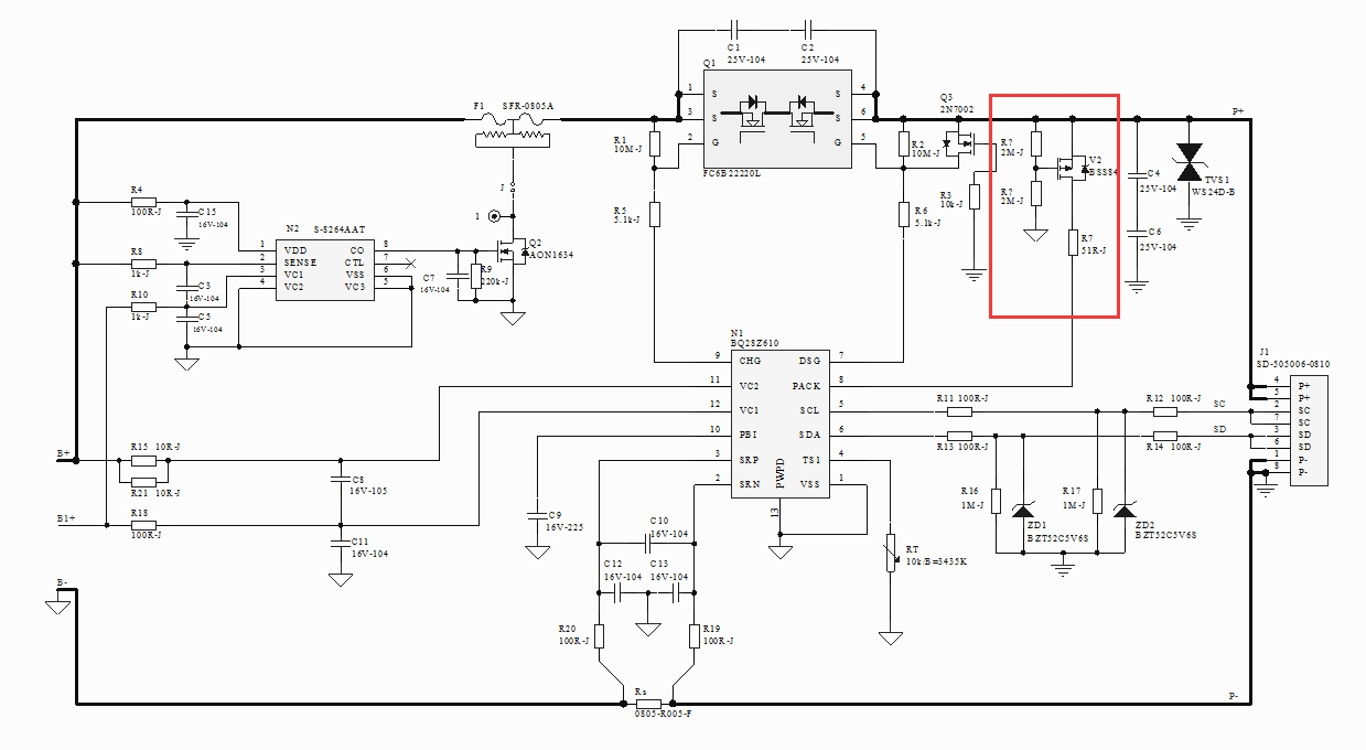

    您好、Onyx
      当电池电压低于3V 时、我们是否可以使用以下电路(红色方形)来禁止充电? 非常感谢。
    凯华、您好、
    这似乎是可行的。 请彻底测试功能、它不会影响监测操作。
    Onyx
