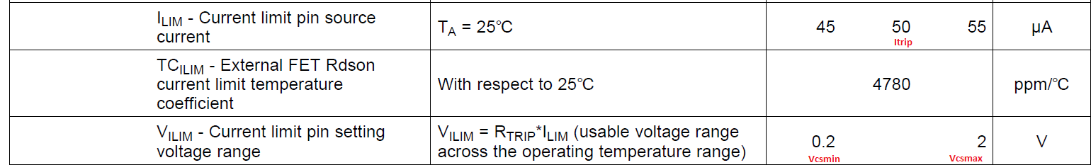

在 TPS650830数据表的第131页上、有用于计算 RCS 的公式3。 在此公式中、Itrip 的值是多少? 同样、同一页上的等式4使用 Vcsmin 和 Vcsmax 值。 这些值来自哪里?
    Thomas、
    ITrip 是您要为每个稳压器设置的电流限制值。 它应该来自您的设计。 在等式4中、Vcsmin 和 Vcsmax 值为规格表中的 VILIM 最小值和最大值。 典型值介于0.2V 和2V 之间。
    Jay
    我认为等式3中的 Iocl 是稳压器的电流限制。
    Itrip 和 Iocl 有何区别?
    很抱歉造成混淆。 Iocl 是电流限制、而 Itrip (ILIM) 是源自 RTRIP (RCS) 电阻器的内部电流。 Itrip 值为50uA。 我们需要确保选择了 Rtrip、从而使 Vlim 介于0.2V 和2V 之间。
    我们将在更新规格时做一个注释。
    在等式3中、有一个变量 Rdson。 这是底部 FET 的导通电阻吗? 同样、在公式5中、顶部 FET 的导通电阻是变量 Rdson 吗?
    是的、公式3是低侧 FET 电阻、公式5是高侧 FET 电阻。 我已经向您发送了一个查找请求、一旦您接受、我就可以向您发送 Excel 计算器来测量电阻值以及电感器和电容器值。
