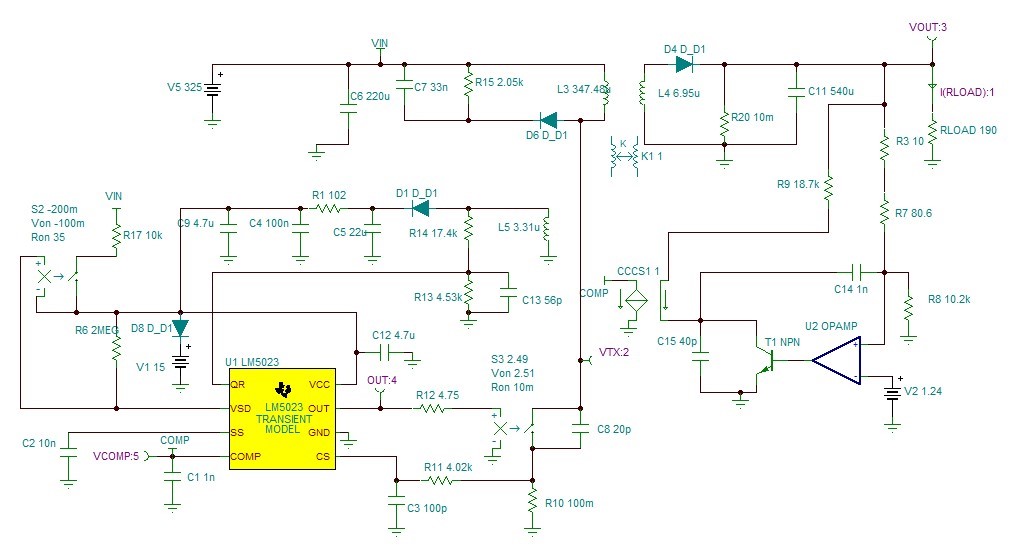

我应该调整哪些参数以获得输出电压 Vout = 22.1和 I out = 4.9A。
我已将过流保护设置为22.1Vout

    听起来就像是您有一个现有的设计。
    您是否有原理图以及原始输出电压是多少?
    您的输入电压范围是多少?
    现有设计的输出电压和最大电流电平是多少?
    原始设计的最大目标频率是多少?
    您当前设计中的变压器匝数比和初级磁化电感是多少?

    原始输出电压为1
    输入电压为230Adc、325 DC
    Vout = 1、ILOAD 6mA
    LP = 347.475uH
    LS = 6.949uH

    功率级别和输出电压之间存在很大差异。  您的原始型号专为6mW 电源而设计、您正在将其转换为108W 电源。  功率级别差异很大、很可能需要修改功率级。
    您最可能需要修改的内容
    1. 功率级:Cin、Cout、变压器匝数比和一次侧磁化电感。
    2. 电流感应电阻器
    3. 光耦反馈网络
    4. 电阻器 R7和 R8用于调节输出电压的直流电压。
    WEBENCH 设计工具可帮助您进行设计。  如果您进入产品页面、则它位于右侧。  然后输入您的设计输入、工具将根据输入设计参数计算功率级。
    我查看了参考设计库,有一个使用 LM5023的离线(85V 至265V RMS)参考设计。  此参考设计具有19.5V 输出、可提供3.84A/75W 的功率。  这更接近您正在设计的功率级别、您可能可以将其用作调试电源模型的参考。
