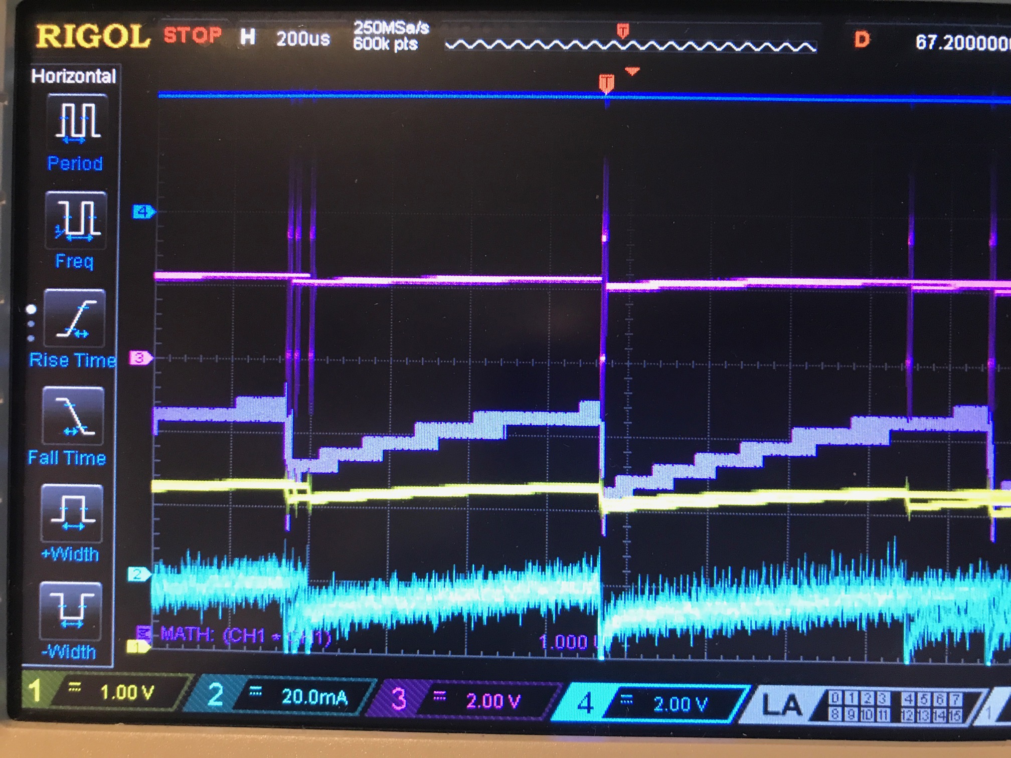

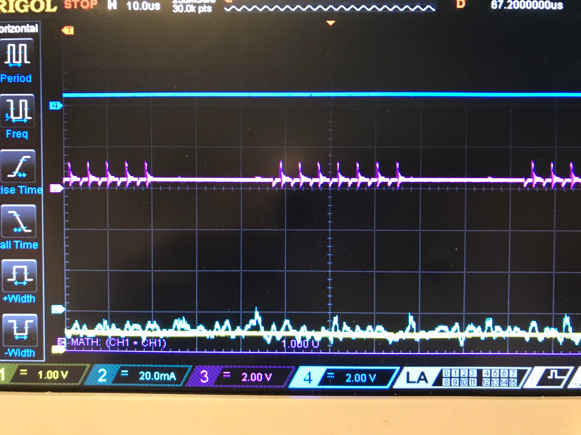

    我确定了根本问题、如果 VSTOR 上没有负载、它能够以极低的太阳能通量启动。 但是、如果有任何显著的负载(即使一个负载运行后也能轻松驱动)、则开关的阻抗非常低、永远无法启动。
    VSTOR 运行负载条件为7K 欧姆-无法启动到该 负载中。  VSTOR 0.4V @ 60uA; 来自2.1V 太阳能电池平均值;
    VSTOR 正常启动条件为300K 欧姆-它从该轻负载开始、然后您可以切换到7K。  通过太阳能电池在5mA @ 2V 范围内支持0.44mA @3.1V VSTOR 负载- Hmm 可实现高达10%的效率!
    通道1输入电压                黄色
    通道2输入                 浅蓝色
    CH3电感器开关节点 浅紫色
    通道4存储器               深蓝色
    数学(Vin*Iin)            蓝色-紫色

    测量结果证实、Vin 上的高源电阻将导致从过冲 VSTOR 到欠压等各种不良行为。 由于太阳能电池是非线性电阻器/电压组合、因此其他不可预测的行为似乎是可能的。
    源电阻= 20欧姆-一切正常。 30-100、则 VSTOR 上的过冲约为3.45V。 在100欧姆后、VSTOR 上的电压会变低。 在 Bat 上的负载条件为5K、在 VSTOR 上为5K。 请注意、太阳能电池能够在启动后保持负载正常运行。
