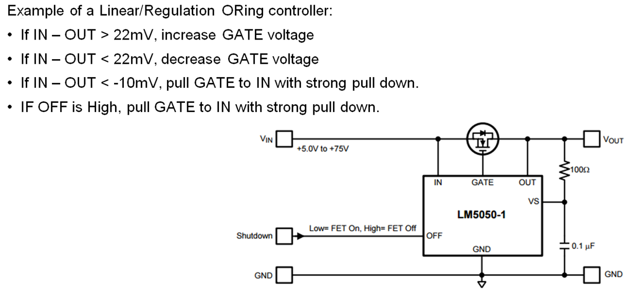

大家好
如果我们问 LM5050-1、您会介意吗?
在 OR-ing FET 电路上、我们猜 有一些迟滞电压需要更改 FET。
所更改的运行 FET 的阈值电压是多少?
我们假设该值为关闭阈值 电压迟滞= 155mV。
如果您有误解、您能告诉我们吗?
大田松本
    Hirotaka、
    155mv 是关断引脚迟滞。  反向电压检测功能可关断 FET、具有10mV VSD 迟滞功能、可实现反向电流检测。  两者都在 ES 表中。
    Brian
    Hirotaka-San、您好、
    为了补充 Brian 所说的内容、LM5050是一款线性 OR-ing 控制器、而不是滞环 OR-ing 控制器。 以下四个要点总结了 LM5050线性 OR-ing 控制器的工作原理:
