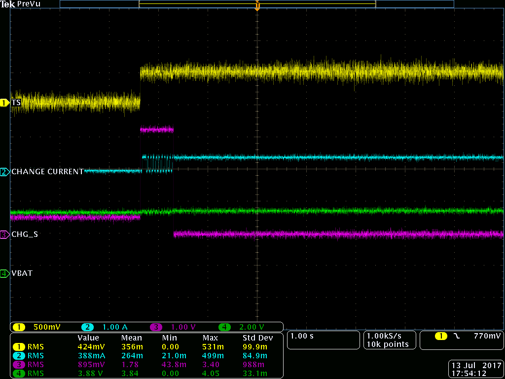

我的客户在其耳机设计中使用 BQ21040。
他们发现当 cc 模式运行时、电池电压将不稳定。
发生时的情况
  1. /CHG 变为高电平
  2. TS 变为0.5V
请帮助您再次确认它是否处于 TTDM 模式??
在 TS 和 GND 之间添加237k 电阻器是一个很好的解决方案、
Marco
    您好、Marco、
    它不在 TTDM 中。 要进入 TTDM、TS 引脚电压约为1.5V、CHG 不应改变状态。
    您能告诉我波形的测试设置是什么、哪个测试设置显示了您提到的不稳定电压?
    此外、我建议仅在 TP1连接电池、并查看问题是否仍然存在。 如果没有、则额外的电路或负载会干扰充电器。
    Diana、

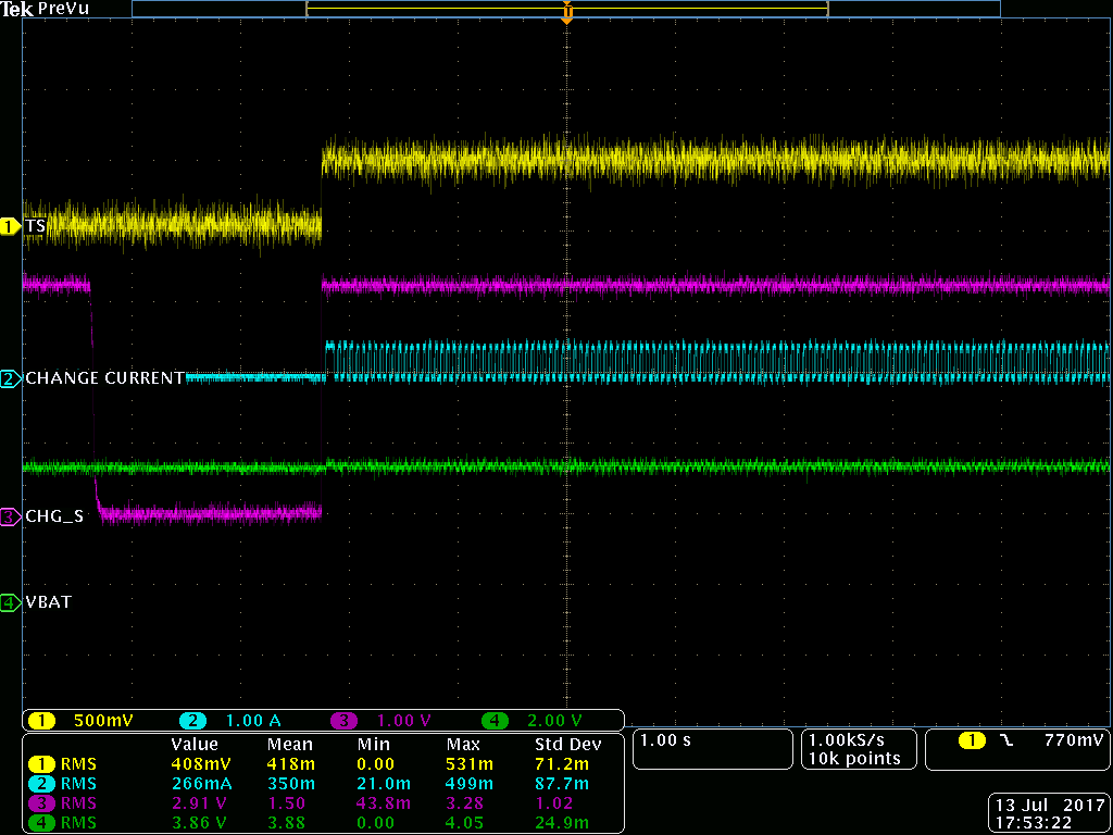

    请参阅第2幅图、CH1是 Vbat。 它是上下的。
    图2. CH1=Vbat、CH2=TS 电压、CH3=Vin
    图3、4. CH1=TS 电压、CH2=Ichg、CH3=/CHG、CH4 =Vbat
    我已检查 Q1和 Q3行为是否正确、并将其删除。 此症状仍然出现。
    Marco
    Marco、
    我尝试仅使用原理图中的充电器+电池部分看到相同的行为、但尚未发现问题。
    需要尝试的一件事是 Vin 上的较小电容(预计介于1-10 uF 之间)
    请告诉我在这个问题上取得的任何进展
    尊敬的 Marco:
    在这方面有什么进展? 我无法重新创建您的波形。
    您使用什么为 Vin 供电? 它是恒定的5V 吗?
    Diana、
    感谢您的回复、我们找到了根本原因。
    这是一个耳机应用、充电器和电池组位于不同的一侧。
    因此、它们之间有一条长电缆。
    这会导致电池组和充电器 IC 之间出现压降。
    充电器进入 CHG-STOP-CHG 周期。
    Marco
