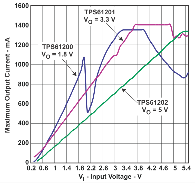

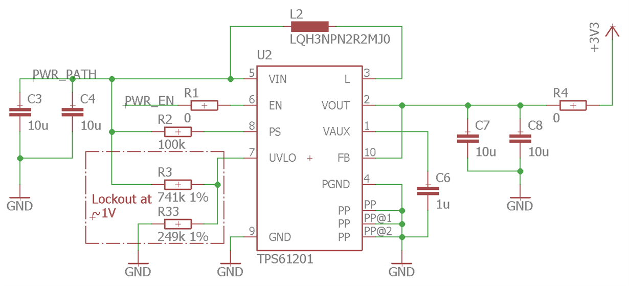

我的设计有问题;我希望 TPS61201在3.3V 时提供200mA 的输出电流... 输入电压应约为1V、但如果输入电压低于1.1V、器件将会不稳定、输入电流将上升至800-1000mA ...
数据表显示、可能:
也许我必须更改我的设计:
如果有人能帮我解决问题就更好了:)
    在您的应用条件下、输入电流应处于850mA 电平。

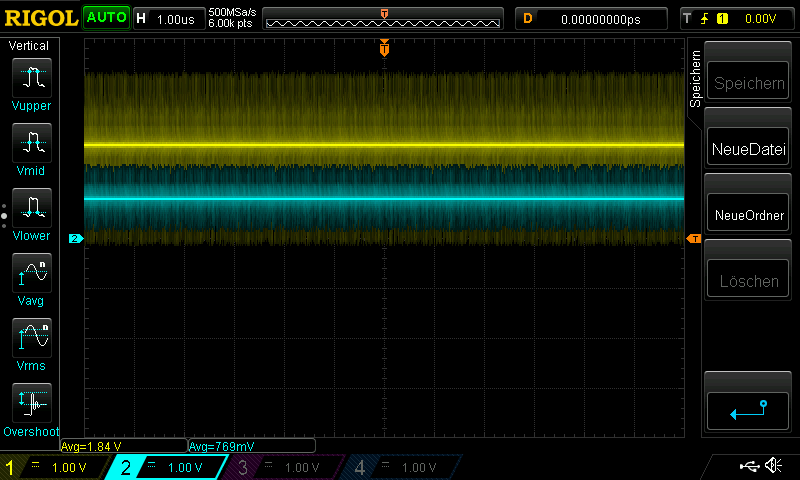

    您能否测量 VIN 引脚和 VOUT 引脚波形以显示不稳定的问题。 还可以共享 PCB 布局的图像
    我明天将发布示波器的一些屏幕截图、我悬停仅当我为电压低于1.1伏的器件供电时才会出现不可解决的问题。 如果启动电压高于1.1V、并且我将电源电压下调、它将保持稳定、达到0.9伏以上的值。

    以下是我的屏幕截图、
    蓝色通道是输入电压(稳定电源)、
    黄色通道列表输出。
    断电:
    然后打开电源:
    如果我将电压降低到1伏以下、它将保持稳定:
    但是、如果我以低于1.1伏的电压为其供电、它就无法稳定、从1伏输入开始:

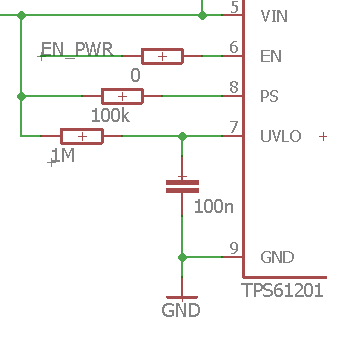

    从最后一个波形开始、输入电压仅为769mA、这可能会导致 UVLO。 您是否可以尝试将 R3降至零。
    抱歉、我忘记了、我用100N 电容器替换了它
    好的。
    放大最后一个波形以检查实际发生的情况。
