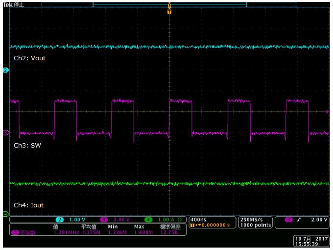

我们收到了客户关于 TPS62135的问题。
请帮帮我们。
[问题]
他们通过 EVM 评估 TPS62135。 他们发现、在低输出电压条件下、开关频率会发生如下变化、变为1.4MHz。 为什么会发生这种现象?
 VIN=3.3V
 Vout=1.1V
 MODE =强制 PWM
 R1=91k
 其他部分=默认值
tateo
    是的、DCS-Control 中的频率可能会有所不同。 请参阅 D/S 中的图71和此应用手册 :www.ti.com/.../slyt646.pdf
    您有3.3V 输入吗? 如果是、TPS62085/95等不同器件针对更低的输入电压进行了更多优化。
