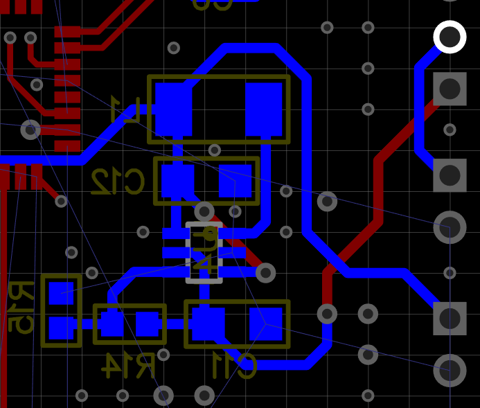

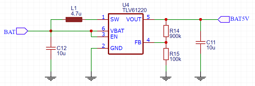

尊敬的 TI 社区:
我有以下问题:
输入电压:4.05V (锂聚合物电池)
输出电压:6.68V (预期5V)
反馈电压:0.7 (过高)
我已经尝试过另一个 TLV61220 IC、以确保未损坏它。
我还测试了另一个4R7电感。 已检查我的电路是否短路和焊接连接不良。
我的原理图和布局如下所示:
    你(们)好
    应未连接 GND 引脚。 有什么原因吗?
    尊敬的李嘉柏:
    我在发布之前删除了 GND-Polygon (它覆盖了整个 PCB)、只是为了获得更好的概述。 正如我提到的:所有连接都应该正确。
    你(们)好
    这很奇怪。 如果连接良好、则器件应正常工作。
    根据该行为、器件似乎会触发过压保护。
    您能帮助检查每个引脚的波形吗? 测量引脚上的波形。
