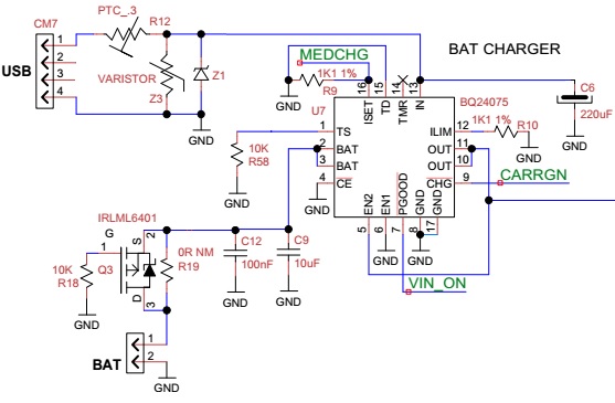

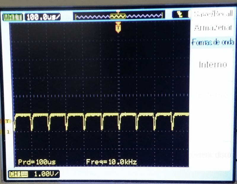

引脚16上的充电电流是否正常? 上图是引脚16上的电压。
我希望得到连续电流。
在所有原型(10个电路板)中都找到了这一点。
VIN 电压约为4.5V
电池似乎充电正常。

    罗纳德、您好!
    这可能是由于输入电压较低。 如下所示、V (IN_DPM)通常为4.5V、这是正确为电池充电所需的最小电压。 我建议将输入电压增加到5V。
    -Raheem
