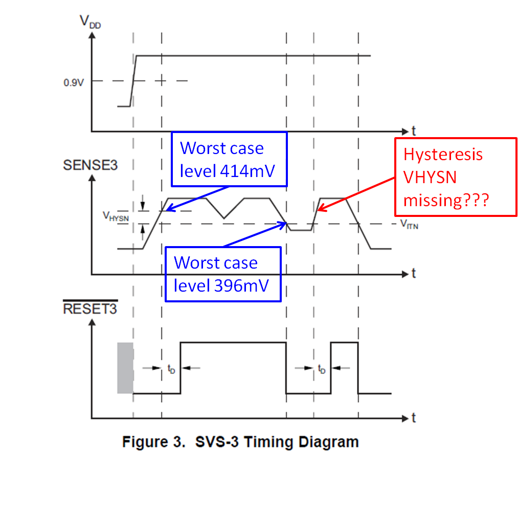

我们使用的是 TPS386000、对数据表有疑问:图3中似乎存在错误。
此外、我们还想确认考虑迟滞的阈值的最坏情况限制值。
  1. 您能否确认下图中标记为蓝色的值为414mV 和396mV? 当然,这两个值不能“同时出现”,如414mV,Vitn 必须为404mV,不能为396mV;另一方面,如果 Vitn 为396mV,Vitn+Vhysn 最多可以为406mV,而不是414mV。
  2. 您能否确认标有红色的文本指向图中的误差、以及曲线的正确部分中的迟滞被遗忘或忽略?
感谢您的帮助和亲切问候、
Ueli
    Ueli
    您的理解是完美的。
    1.是的。 这些限制是正确的、您的理解也是正确的。
    2.是的、图3应在上升沿设置 V_HYSN、如表6.5中的 V_HYSN 规格所述。
