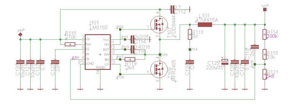

我有以下电路、类似于创建的 webench。 Vin=23.5-24.5、Vout=12V、Iout 最大9A。 问题在于0A 时的电压为12.4V、而8A 时降至11.7V。 FB 引脚上的电压也会下降。  电压应保持恒定。
你有建议吗?
    Nils、您好!
    典型的 COT 迟滞控制器需要大量的输出电容器 ESR、以便在 FB 引脚上保持最小的纹波、从而正确切换并保持高效调节。
    开关是否稳定? 使用较小的交流耦合电容 C118 (47pF)可以重试一下。
    您可能需要为此设计添加纹波注入电路。 有关更多详细信息,请参阅应用手册。 www.ti.com/.../snva166a.pdf
    此外、您还可以使用 Webench 并在"Advanced"选项卡下选择"Low O/P RIPPLE 选项"来设计纹波注入电路。
