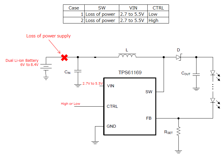

器件型号:TPS61169
我们收到了客户关于 TPS61169的问题。
请帮帮我们。
[问题]
我们的客户正在考虑将 TPS61169用于双节锂离子电池应用。 我们在另一篇文章中提到、我们认为 IC 满足此应用要求。
e2e.ti.com/.../443556
在异常情况下、在以下情况下、SW 的电源将丢失。 在这种情况下、IC 是否可能会损坏?
tateo
    您好、抱歉、您的反馈是否可以在本周二之前提供? 感谢您的善意支持。
    tateo
    您好、Tateo、
    就在配置电路故障时、不会损坏 IC。 功率损耗是什么意思、器件关闭或器件正在工作但无输出电流? 故障是在启动时还是在启动后发生? 当发生功率损耗时、如果您测量了 Vout 的电压、则由于 LED 和 RFB 电阻器的泄漏电流、应存在 Vin 电压。
    您好、感谢您的回复。 如果在 IC 运行期间电力线的保险丝熔断、则会发生功率损耗。 它们担心仅 VIN 和 CTRL 上存在电压。
