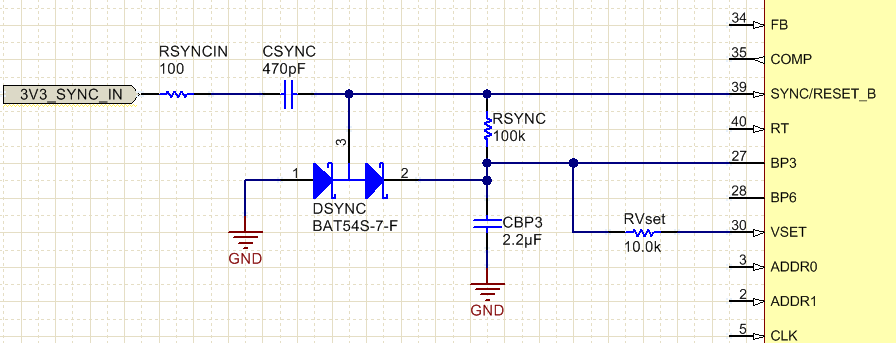

大家好、团队、
TPS544C25可通过 SYNC/RESET_B 支持频率同步
为了启用该功能、需要通过电阻器将引脚上拉至 BP3 (在 EVM 中、我们使用10K)。
如果我想注入 SYNC 信号、我能否将其直接馈送到引脚或外壳、我是否可以通过 C IN 系列对其进行去耦?
如果我需要 C 语言、您会推荐哪种值?
日落
    所连接的方法应在150kHz 至 IC 最大 Fsw 范围内可靠运行。
    谢谢 Alan、
    日落
