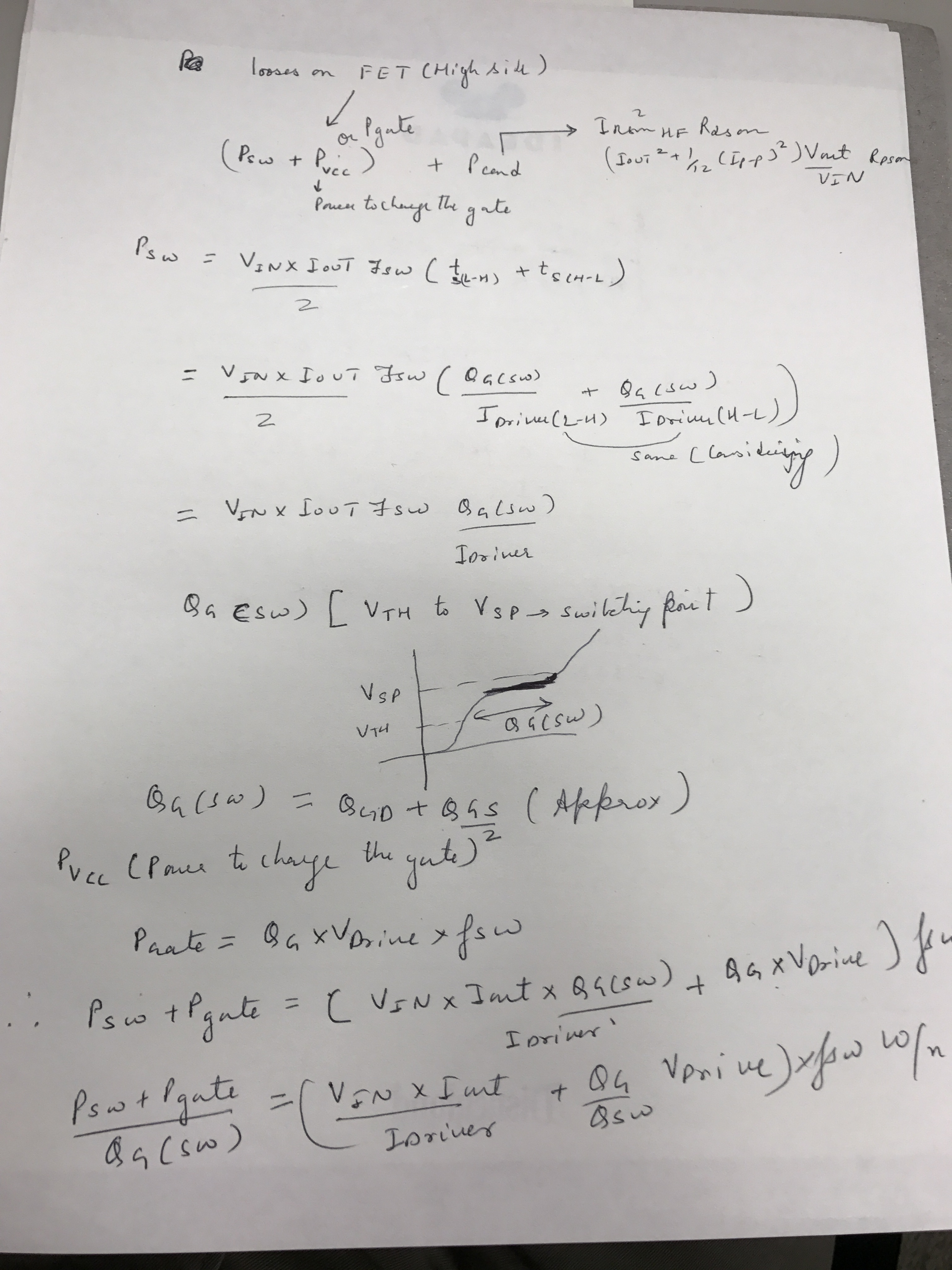

我一直在尝试为 TPS40170复制数据表上的 J/K 方法、并且很难获得与数据表上相同的结果。
我已经在 e2e.ti.com/.../376860上查看过这篇文章
我找到了相同的 Idrive =(Vgate - Vth)/(Rdrive + Rgate)等式、我在前面提到的、即使用 Vgate = 8V 的 post 文章中看到了答案、 Rdrive = 2.64欧姆、然后是 EVM 中另外两个的值、Vth = 3.0V、Rgate = 1欧姆。 (我不能完全理解为什么这样做)
数据表中给出的其他参数为 Vin = 24V、Iout = 6A、Vout = 5V、Fsw = 300kHz
我还了解 IP-p 是电感器峰峰值纹波电流。
我不明白高侧和低侧 FET 的 VDrive 值或 Qg/GSW 比来自何处。 此外、我不确定如何找到用于计算 J 值的低侧 FET 的 VFD。
如果您能帮助我了解这些值的来源或计算方式、以便我验证数据表中给出的值、这将对我的设计尝试使用不同参数集的方法大有帮助。

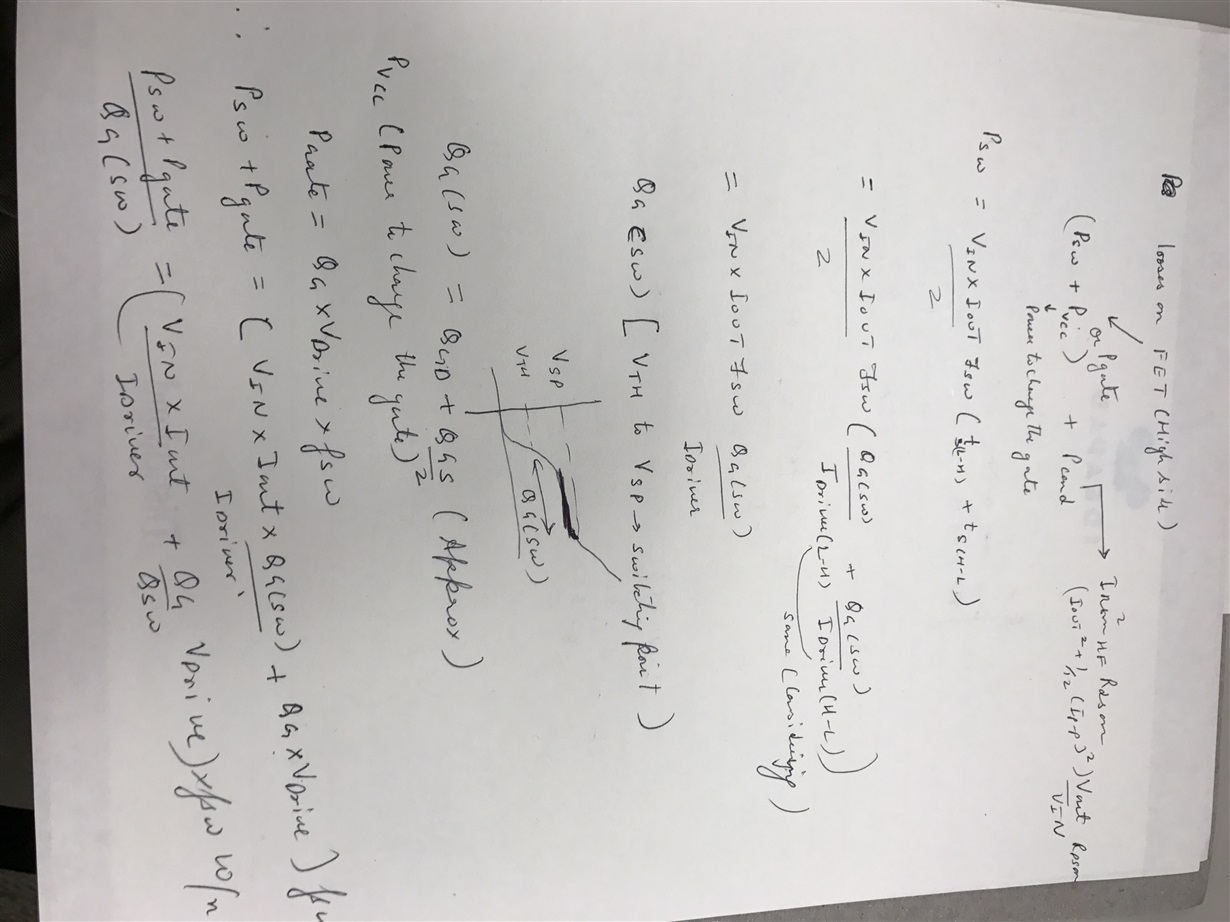

    您好,Ryan,
    J/K 方法是为您的开关应用选择合适 FET 的简单方法。 以下是它们的派生方式。
    如上文 Qsw= Qgd+Qgs/2文档中所述(近似值) 另外,Qg 是栅极电荷总量。
    Vf 是 FET 的体二极管压降 (近似为0.6V)。
