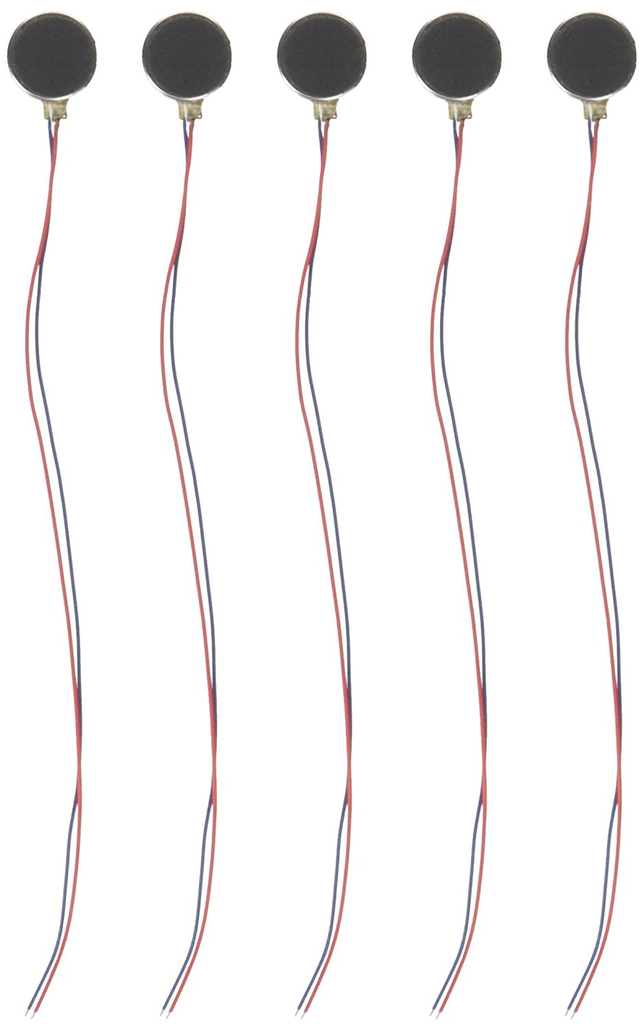

我正在寻找一款低分辨率 DAC、该 DAC 可在多达12个通道的每通道上输出高达100mA 的电流。  是否有人使用 TLC59116F 尝试过此操作?  我认为它应该适用于此应用。  我使用它来驱动一些简单的直流振动电机、如下图所示。  TLC59116 "F"版本的漏极开路输出是否可能是最适合使用的版本?

    我是否可以知道您对 DAC 的定义?  它 需要 PWM 输出吗?
    如果是、TLC50116F 将是正确的。
    夏季
    绝对完美!  谢谢你。 我只需要一个粗略的 PWM、这个部件比具有输出 FET 的正常 DAC 更容易实现这一目标。
