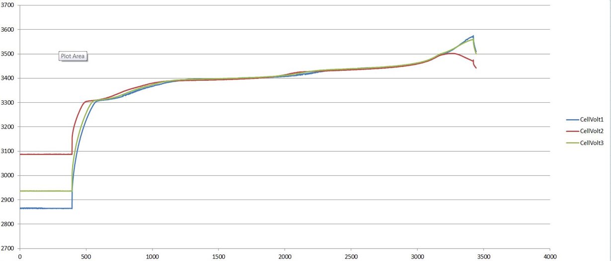

    我问的原因是、我使用的是 LiFePO4电池的3s1p 配置、每个电池的 DOD 值有很大变化。
    示例 两节电池的 DOD 接近800、一节电池的 DOD 为11000 (与其他两节电池非常不同)
    充电期间、该奇数电池的电压会下降。 我想知道这种奇怪的行为是否是由于 DOD 值的差异以及我必须采取哪些措施来纠正它。
    否、DOD 值不是导致电压下降的原因。 DoD 表示放电深度。 监测计测量电池电压以确定 DOD。
    您需要检查电池组、以确保电池未出现故障或以某种方式加载的电量超过其他电池组。
