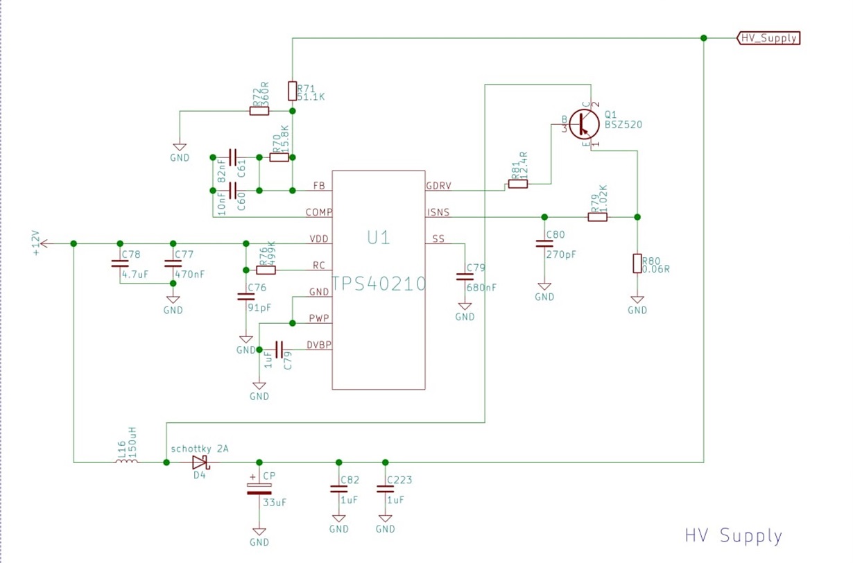

我使用 WEBENCH 设计工具来设计直流/直流转换器
我的问题是“我是否可以使用陶瓷电容器阵列5x 10uF 50V 而不是33uF 250V 铝 电解电容器,因为我的33uF 电容器的尺寸有问题”?
    选通电容还可用作输出滤波器的储能和阻尼。 陶瓷和 L 将产生一个高 Q 滤波器、该滤波器必须针对稳定性问题进行阻尼。 如果您可以将环路闭合到较低的带宽、则只使用陶瓷电容器可能是可以的。 否则、您将需要执行某种阻尼。 检查10uF AL ELEC 电容器是否合适。
