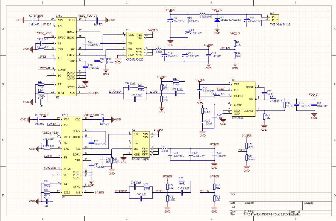

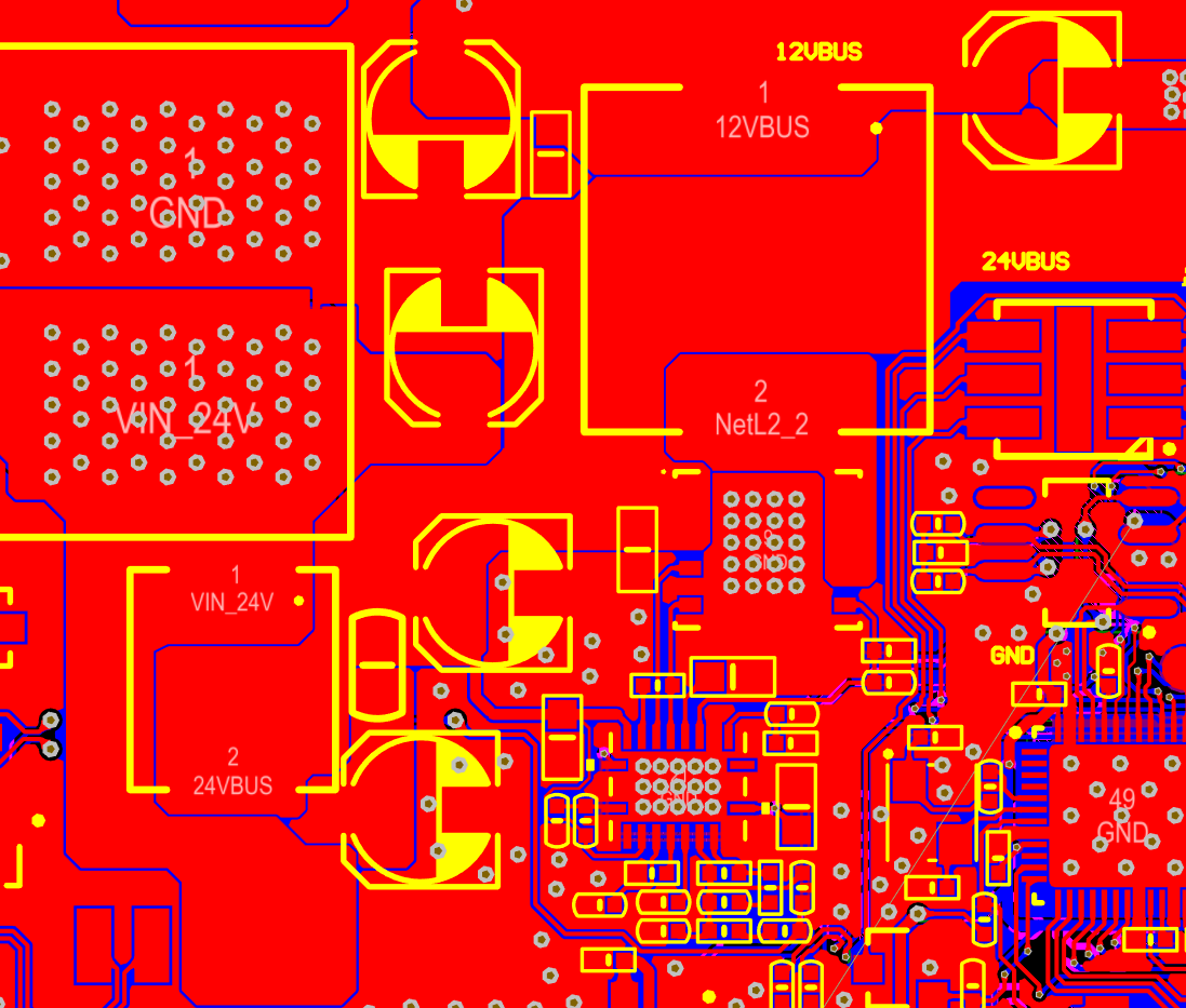

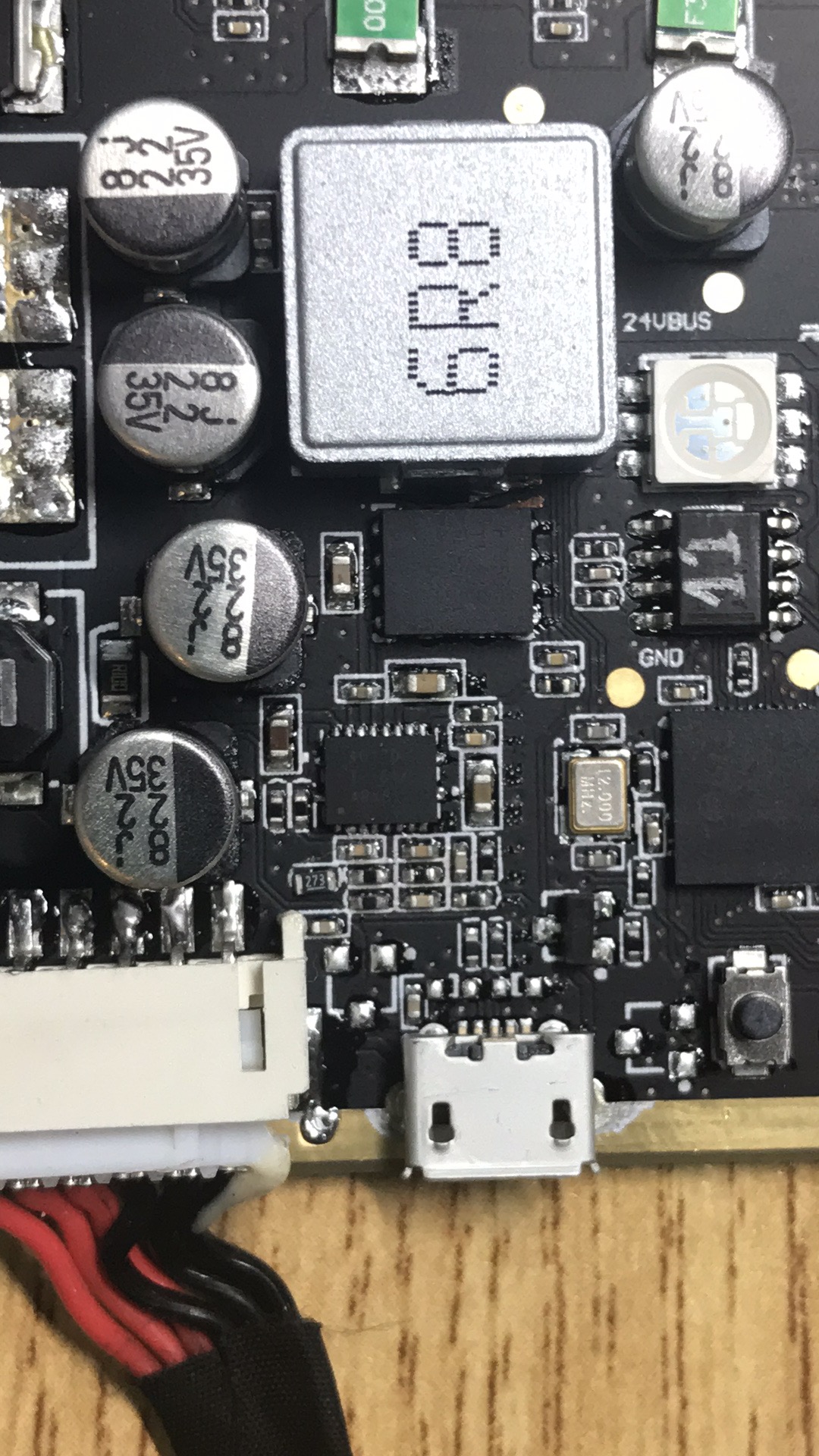

我的电路板上有两个 DCDC 转换器、它将24V 转换为12V 和6V。 它都不提供输出。
与 VDD 和 SS 连接的 UVLO 保持在3.3V 电压、而不会下降。  VBP 上的电压为8.03V。
我尝试重新计算 COMP 参数、但 它不执行任何操作。 因此、我想知道导致直流/直流转换器进入此状态的一些潜在问题。 谢谢!
    从数据表中:
    7.3.7跟踪 TRK 引脚用于输出电压跟踪。 输出电压经过调节、使 FB 引脚等于内部基准电压(VREF)或电平转换的 SS 引脚电压(SSEAMP)或 TRK 引脚电压中的最低值。 一旦 TRK 引脚电压高于基准电压、输出电压就不再受 TRK 引脚的控制、而是受基准电压的控制。
    您似乎在每个连接到 VSS (GND)的 TRK 输入上都有一个电阻器、而不是 VDD
