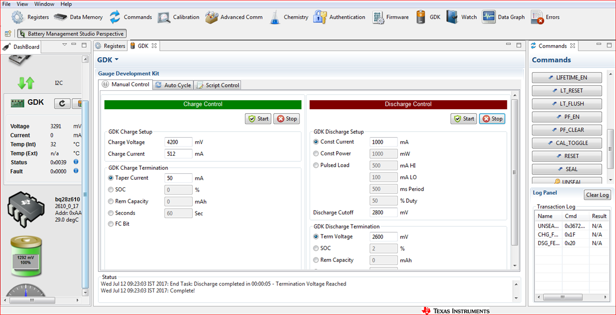

大家好 、
我正在尝试将 GDK 用于 BQ28z610的学习周期以及 BQ28z610的评估模块。 我按照 GDK 用户手册中的说明进行了硬件连接。请参阅随附的图像 GDK 插件显示了正确 的电池电压 、但 BQ28z610 插件显示了错误的电池电压。  由于这种差异、我无法使用收尾电压对电池放电
    您可能需要在"Calibration"选项卡中校准电池电压。
    此外、您还需要确保 bq28z610已正确配置为1s。 请参阅 EVM 用户指南、了解如何执行此操作。
    Onyx
    您好 Nabil、
    我尝试校准电压、但我收到一个错误、比如输入的电池电压超出范围、我 尝试输入3320mV。
    此外、您能否告诉我是否需要按照 GDK 网页上的说明升级 GDK 的固件。
    你好、Onyx
    我确定整个 DA 设置为0x00。 我将再次确认。
    您好 、Nabil 和 Onyx、
    感谢   您的支持、  JP2.2和 TP9之间的一种技术已损坏、因此电池电压无法 达到 VC1。 在使该迹线短路后、一切都固定了。 但是 、即使 EVM 的 VC1和 JP2之间没有连接、我仍然可以看到1.2伏的电压。
    现在 我  再次执行学习周期、但我观察 到 RDIS 位 始终置位 、VOK 永远不会置位。   它的行为是否正确?
    如果发送 RESET 命令、则 Rdis 被置位。 请按照以下应用手册说明操作、以防止监测计自行设置 RUP 信号。
    www.ti.com/.../slua777
    Onyx
