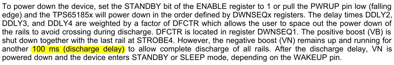

请让我询问唤醒低电平脉冲的最短持续时间。
现在、我的客户评估 了 TPS65185、他们将 WAKEUP 引脚切换为高电平->低电平->高电平80ms、以复位 I2C 寄存器。 然后他们可以看到、在极少数情况下、在同一个采样中该寄存器不会被复位。 因此、我想知道这个80ms 是否足够、因为没有关于这个持续时间的规格。

    编辑:在 VN 上经过100ms 的放电延迟后、器件进入睡眠模式。
    他们能否监控 VN 以查看是否存在相关性?

    您好、Rick、
    实际上、我的客户在尝试延长低电平持续时间时没有看到此问题。 您评论说、VN 放电后器件完全进入睡眠模式、那么您能告诉我们 VN 进入睡眠模式的低电平阈值吗?

    Satosi-San、
    实际上、我已经过更正、有一个定义为放电延迟的100ms 最短持续时间。
    这实际上在第8.3.1节中进行了详细介绍、但可以在时序图中更清楚地看到。

    您好、Rick、
    我可以在第8.3.1节"唤醒和上电排序"中找到大约100ms 的延迟。
