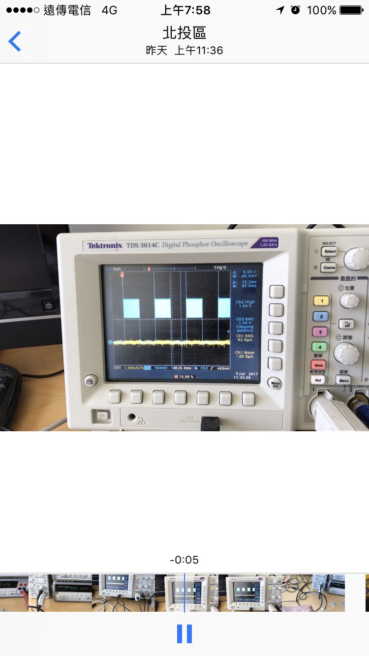

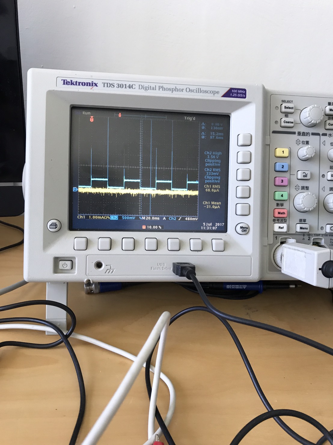

    BQ25101已分别对 上面的两个电池(sample.1和 sample.2)充电,。
    您认为波形中的尖峰是陌生人吗?
    n`t 电池无法充电,我们是否可以更正一些适合它的参数?
    电池容量为10mAh-1C。 谢谢你

    同时、您能否回答以下问题:
    波形上的通道1和2是什么?
    什么是电池电压?
    什么是 I CHG? (您是否已检查您是否实际实现了10mA)?
    谢谢主席先生,
    CH 1是 chager 电流,Ch2是充电器输出,电池电压为3.91~3.98V

    您好 Philip、
    您能否尝试使用较大的电池充电、并查看是否仍然出现问题? 充电器可能无法检测电池。
