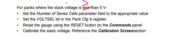

我已串联6节锂离子电池、总电压为18.80伏。
当我将电池组连接到 BQ34Z100EVM 并在 BQstudio 上观察到它的测量值为336mV 时。
我已将跳线置于48V 和>5V。
根据 EVM 电阻分压器、电压:18.80*16.5K/(16.5K+900K)=大约336mV
因此、我要问工程师的问题是"在 BQSTUDIO 中测量的电压、分压器之前或之后的电压是多少?"
请发表评论。
正在等待您的回复。
    您好 Ritul、
    请参阅 EVM 用户指南第3.2.1节
    第二部分出现错误。 它应该针对电池组电压大于5V 的电池组。
    请按照以上说明操作。
    Onyx
    Onyx 先生感谢你的答复。
    用户指南非常简要地介绍了如何设置 VOLSEL。
    有关详细设置、请访问 BQ34Z100-G1数据表第21页
