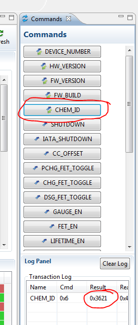

    您好、Mario、
    如果您从 bqStudio 的命令按钮请求 chem_ID、它返回的数字是多少?
    以便将日志数据与化学 ID 相关联。
    Swami
    尊敬的 Swami:
    很抱歉耽误你的时间、我不在办公室。
    ChemID 为:0x0197
    Mario
