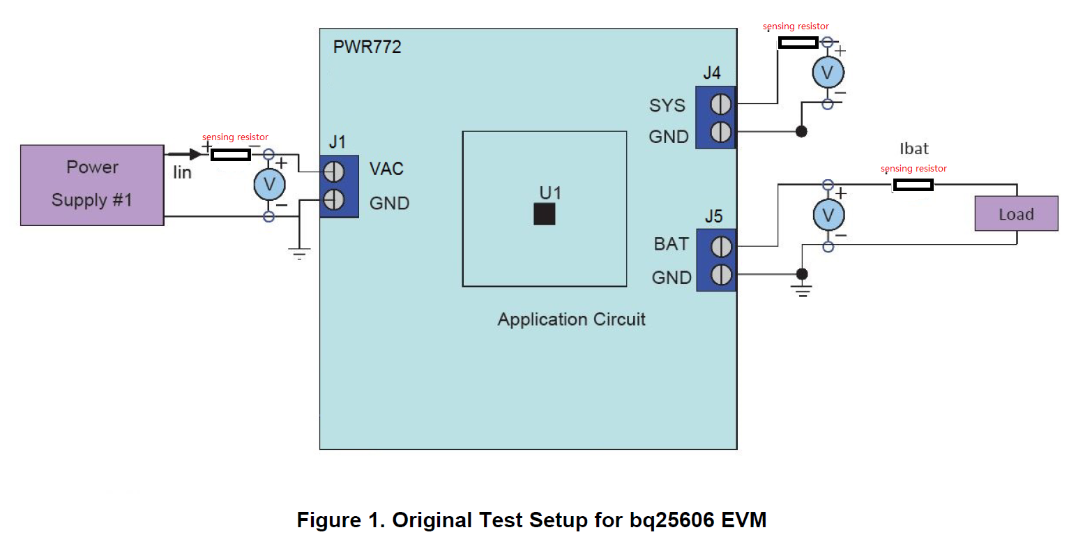

在测试 bq25606 EVM 期间、我发现感应电阻器的位置不好。
因为旧电阻器放置在高压总线中、就像图片中所示。
执行测试时、我发现电压探头没有相同的 GND。 很难进行测试。
我有建议。

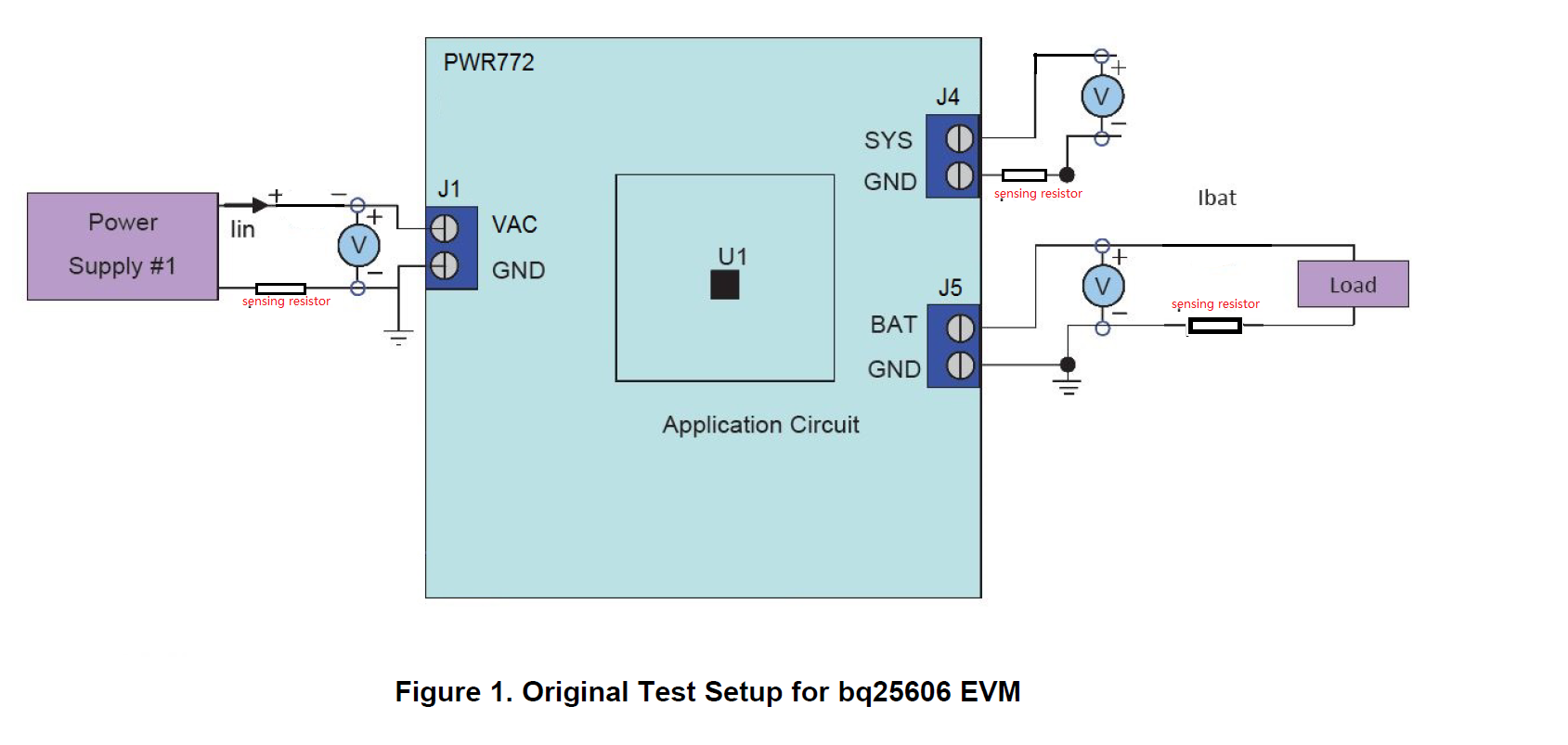

当您绘制布局时、可以将感应电阻器放置在 GND 总线上。 如图片所示。 我认为对吗?
    您好、Jing、
    在测试过程中、我们使用高侧感应电阻器来感应电流、我们不会发现问题。
    您如何在检测电阻器上执行差分测量?
    对于第二个布局、可以完成此操作、但您将在充电器接地端和所有其他接地端之间具有偏移(这意味着器件之间没有共用接地端)。 除非我们在某个时候考虑接地、否则这可能不是一个问题。

    你(们)好
    感谢您的回复。 我认为你是对的。 作为我的第二个布局、充电器接地端和所有其他接地端之间将存在偏移。
    当我进行实验时,由于三个电阻器没有相同的电压点,因此必须使用差分探头同时测试三个电流。
    作为第二种布局、我可以使用正常的差分探针测试这三种电压。
