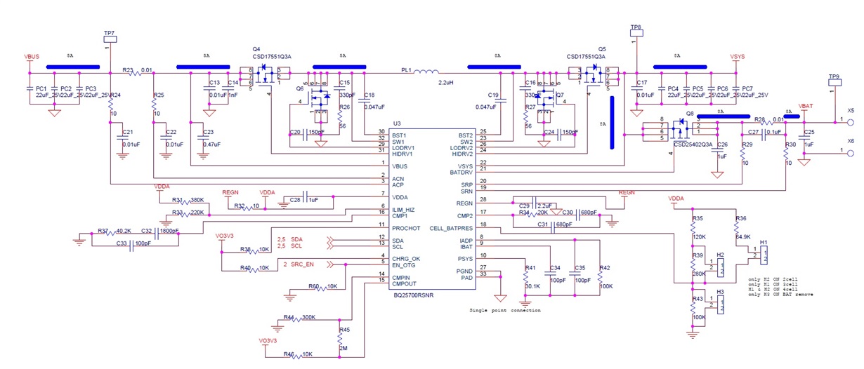

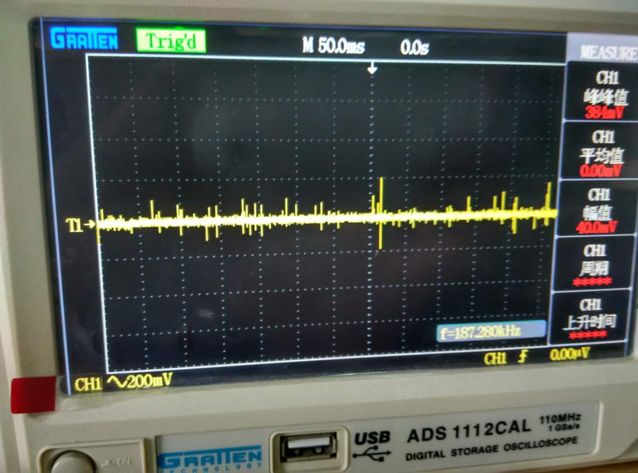

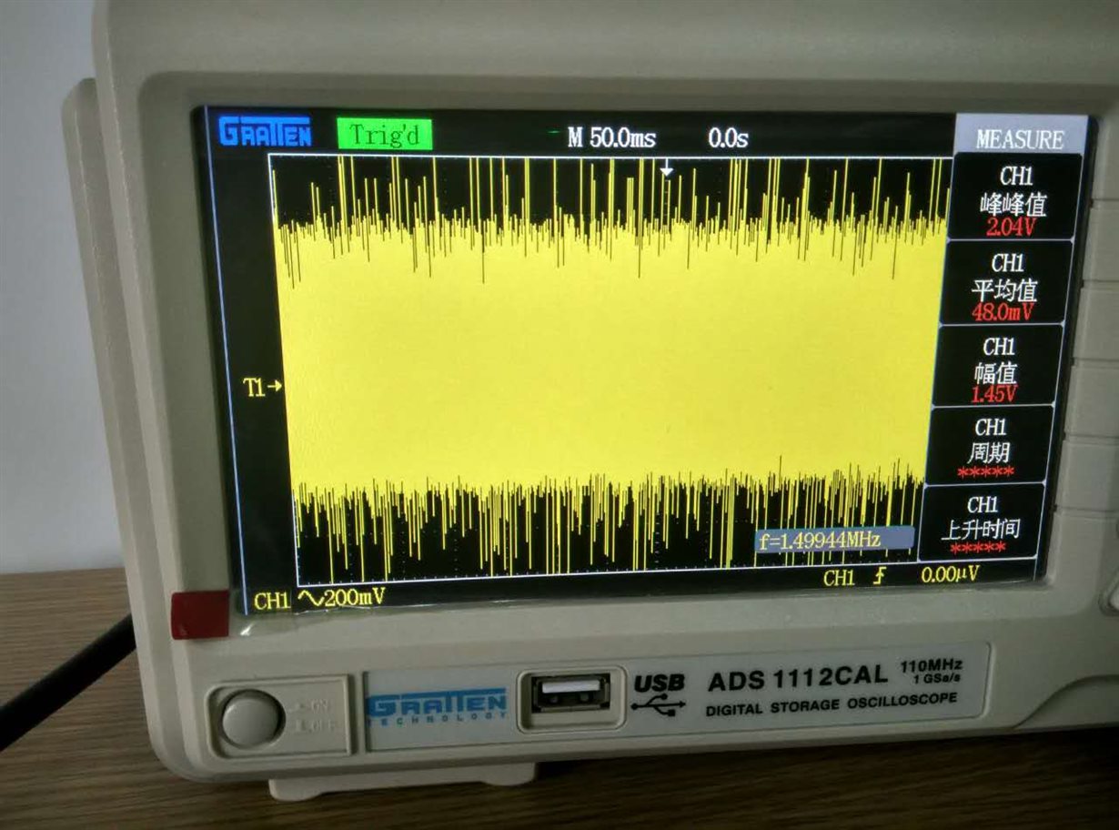

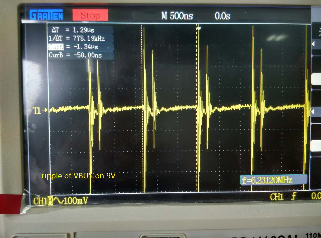

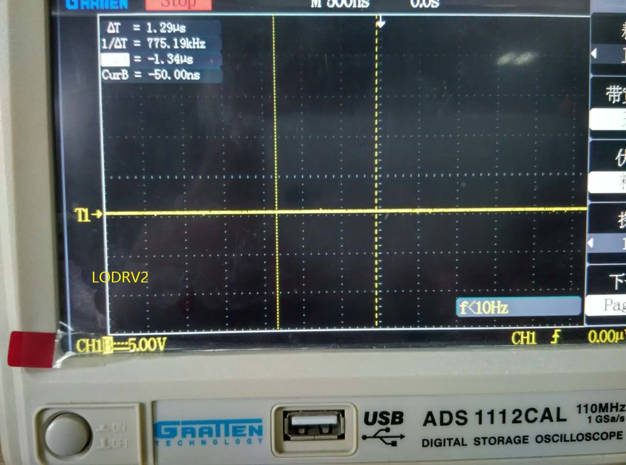

我现在正在设计基于 BQ25703A 的移动电源。 当器件在 OTG 模式下工作时、我发现输出纹波非常大。 例如、如果输出电压为9V、则纹波为384mV@0A、1.39V@1A 和2.04V@2A。  请帮我改进一下。
任
    COMP2 C31值错误。 请先将其从680pF 更改为15pF。 什么是电池电压?
    此外、如果问题仍然存在、请帮助我放大纹波。 我想在示波器图片上看到 SWX、VBUS 电压。

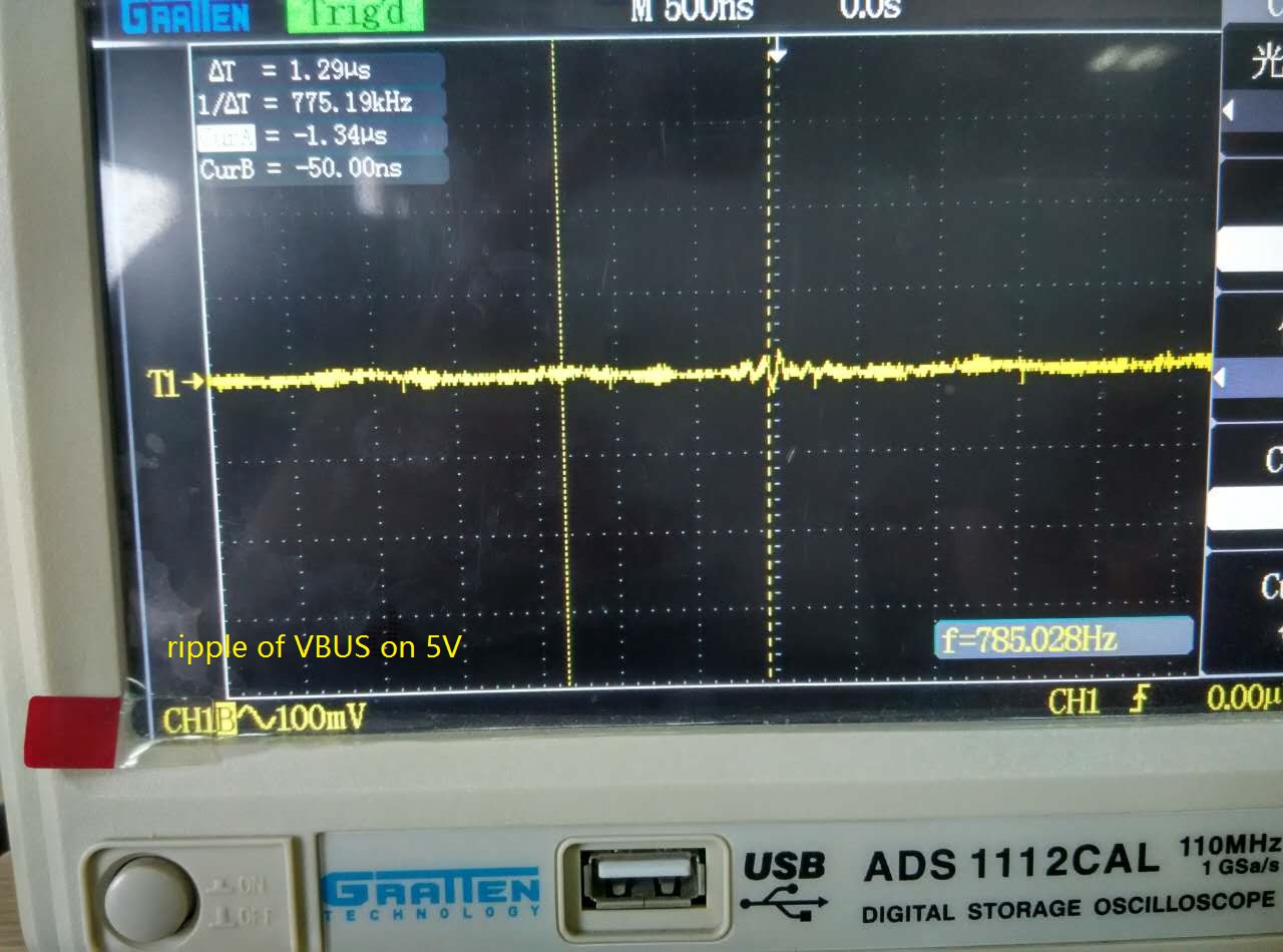

    这是我错误值的错误。 我已经对它进行了更改。 它稍微好一点、但仍然不那么好。 电池侧为7.9V。 我使用的是电源而不是实际的电池。
    VBUS 侧电压可以从5V~20V 变化。

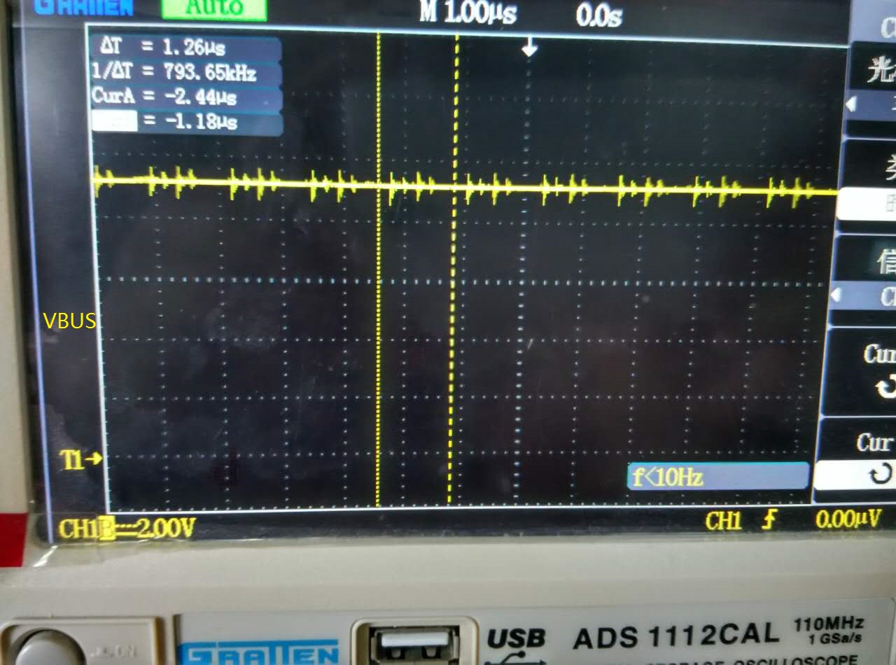

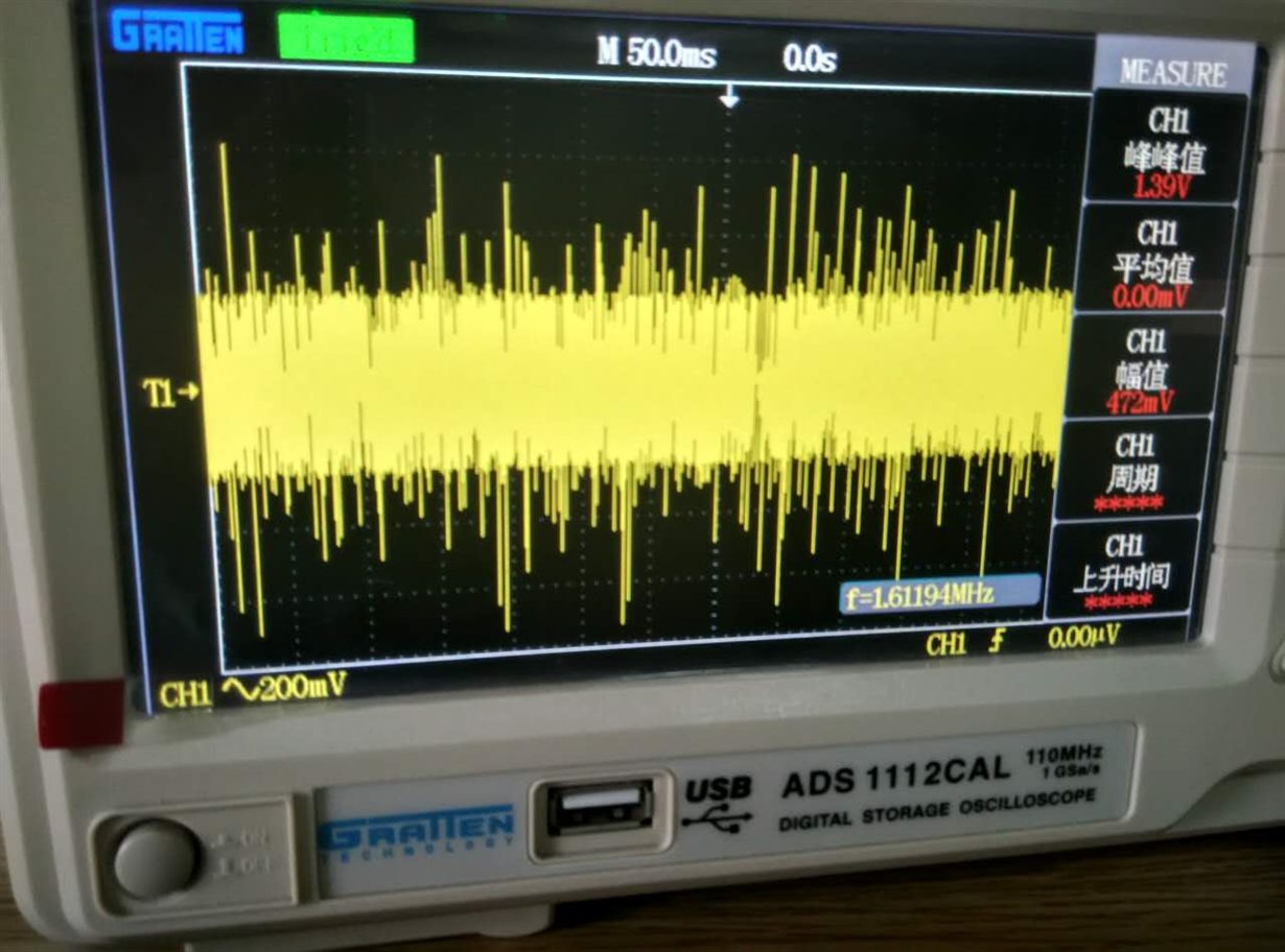

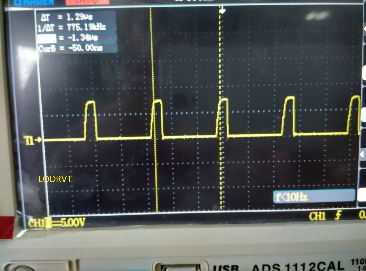

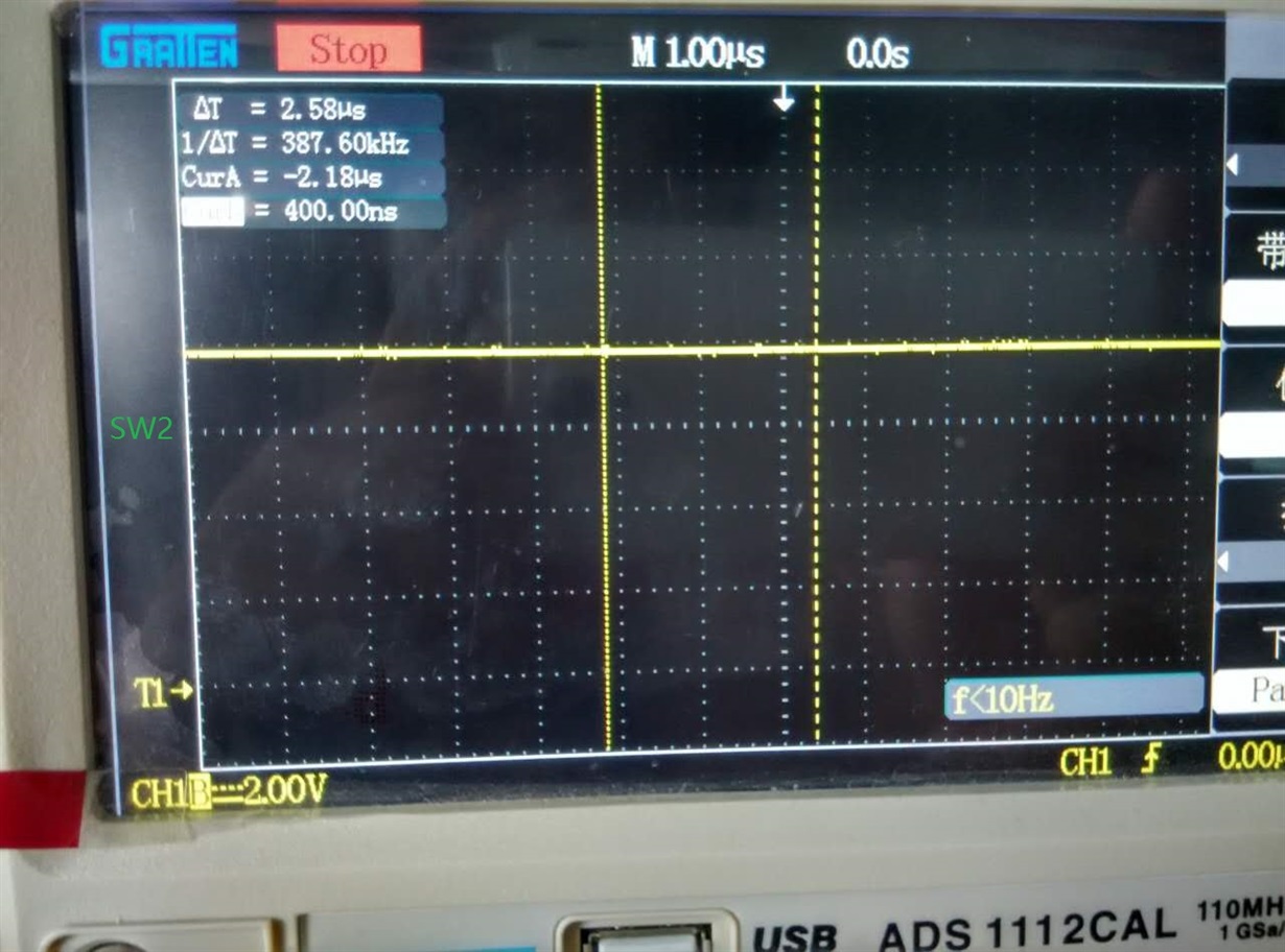

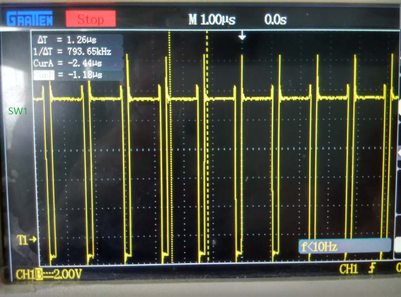

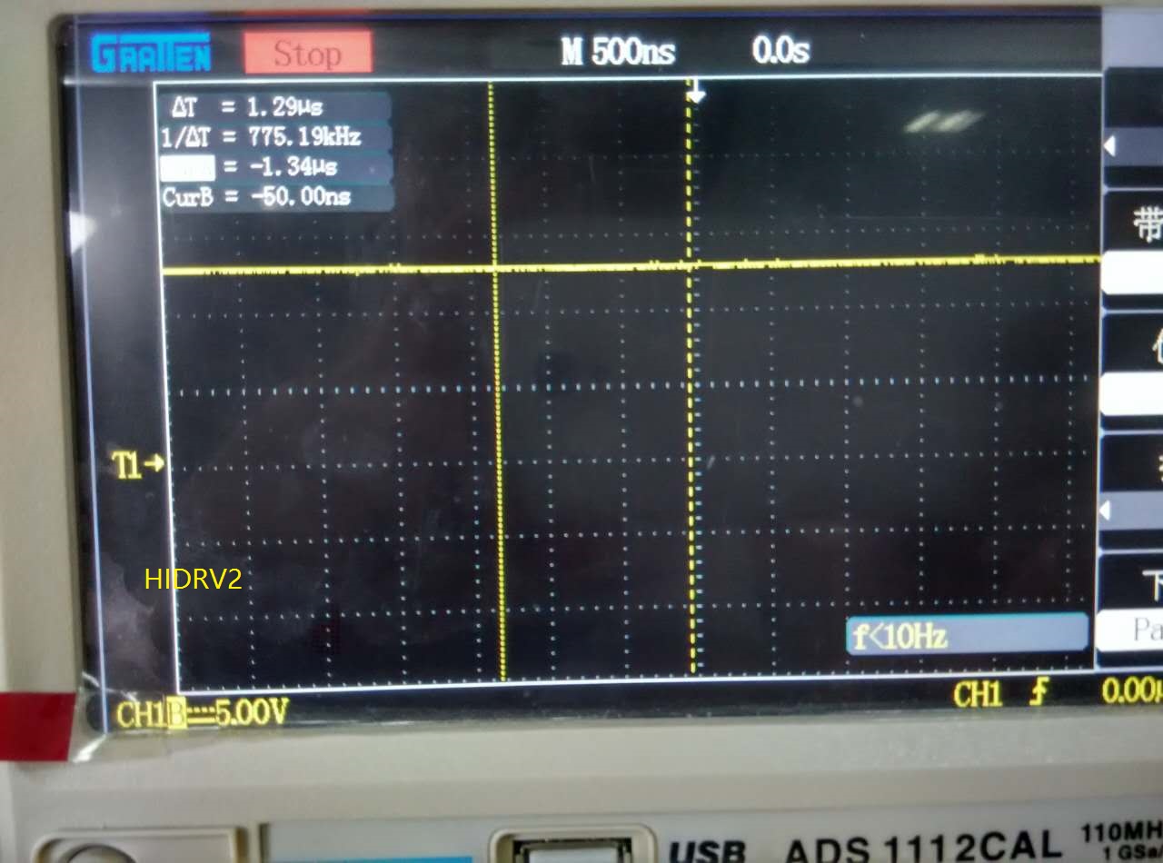

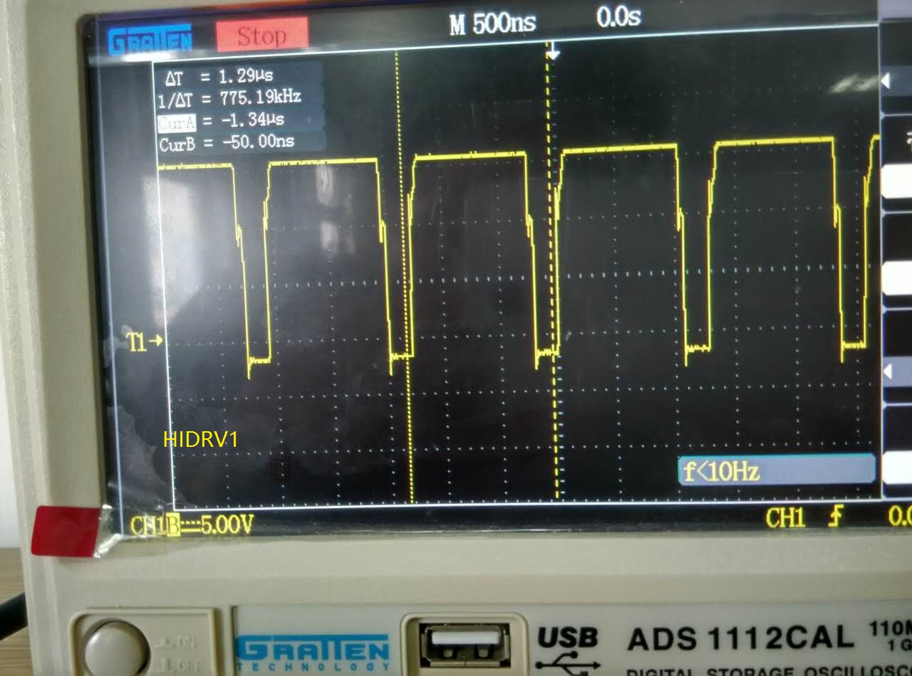

    这里是一些其他波形。 请帮助检查。 lodrv1波不稳定、它保持漂移、9V 纹波也保持缓慢漂移。
    根据 AN:BQ25703A BOM 更改、我还将 R34更改为10K、C33更改为33pF。 问题未解决。
    BR
    波形对我来说很好。 对于9V VBUS 波形、探针 会耦合一些开关噪声。 您可以使用20MHz 带宽来滤除噪声。 或者、直接测量输入电容器端子上的纹波。
    "9V 的纹波也会缓慢变化。"
    如果开关频率固定、则纹波漂移可能是测量问题。 2.您会稍微缩小 一下 VBUS 纹波吗? 因此、我们可以看到更多的开关周期。 此外、检查 VBAT 纹波。 如果 VBAT 具有大纹波、它可能会在 VBUS 上稍微出现一点。
    尊敬的王先生:
    正确、它与测量相关。 我的电路板上有 PGND 和 GND。 VBUS 以 BQ25703侧的 PGND 为基准。 它从连接器输出、并更改为  以 GND 为基准。 GND 和 PGND 通过多个过孔连接在一起。 您可以在 原理图中进行检查。  当我测量 VBUS 和一个 PGND 测试点时、纹波为1V。 当我测量输入电容时、它会降至500mV。  当我测量接地的 VBUS 基准电压时、它会降至200mV。 当 我在负载侧测量时、它会降低极小的尺寸。  您知道原因吗?
    谢谢。
    BR
    任
    原理很简单。 但是、由于布局是固定的、因此可能很难找到并证明噪声的产生位置。
    接地噪声电压等于 LP*di/dt。 因此、我们必须找到具有高 di/dt 的位置以及哪个布线可能具有高 LP。
    在负载侧、噪声可由负载侧电容器滤除。 对我来说、如果负载侧干净、可能只是测量问题、因为它不会影响负载侧的运行。
