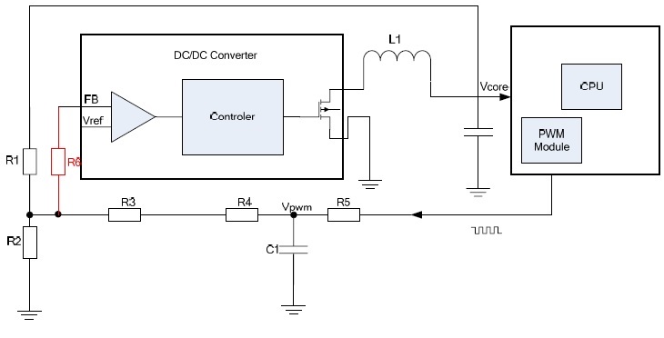

尊敬的 TI 团队:
您是否能帮助满足此请求?
如下图所示集成 SoC 的 PWM 信号、并将信号连接到直流/直流 FB
检查直流/直流输出电压控制功能是否可用。
-.ex) r1:13.3 μ F、r2: kΩ μ F、r3:69.8 μ F、r4:kΩ μ F、r5:1 μ F、c1:2.2 μ F、r6选件 kΩ kΩ kΩ。
    您好、Han
    我认为该图可以实现 PWM、从而在理论上控制 Vcore 电压。
    大家好、赵
    感谢您的关注和支持。
    如果可能、是否可以如上面的示例中所示计算时间常量值?
    我需要你的帮助。
    谢谢你。
    您好、Han
    PWM 信号的频率和高电平电压是多少?
    大家好、赵
    输出电压为0.9V、调节电压最高可达小数点后的第二位。
    谢谢你。
    您好、Han
    我明白了。
    但 我想知道以下信息:
     PWM 模块输出的频率范围和高电平电压是多少?
