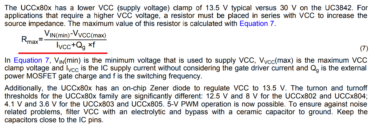

扩展范围数据表中有注释:"在正常运行中、VCC 通过限流电阻器供电。 当 VCC 由低阻抗源驱动、使得 ICC 不超过30mA (其中包括栅极驱动电流要求)时、应用的绝对最大值为12V。"
注意事项的目的是否是限制芯片中的功耗? 如果是,是否有进一步的资料? 如果不是、该注释的目的是什么?

    数据表中编写的声明旨在确保内部电阻器上的功率耗散不超过其热限制、并防止对 IC 造成进一步损坏。
    有关 VCC 电源的更多信息、请参阅 UCC2800数据表第13页底部的第9.3.1.7节 VCC。 如果 施加了低阻抗电压源、则必须将外部电阻器与 VCC 引脚串联、以降低内部电阻器上的功率耗散、可以使用公式7计算外部电阻器值

    作为后续问题、第9.3.1.7节讨论了可使用的最大电阻器、但未指定最小值。 如果 VCC 上 IC 内部的电阻器必须受到保护、它可以耗散多少功率? 电阻器是否限制流经齐纳二极管的电流?

    我刚刚就 VCC 限流电阻器问题与 UCC2800的设计人员确认了这一点、很抱歉、我误解 了这一说法。
    没有内部限流电阻器。 如果 VCC 电源电压大于齐纳钳位电压(即13.5V)、则需要使用外部电阻器来限制流经器件的 VCC 电流、以减少内部齐纳二极管上的应力和功率耗散
    所需的最小外部电阻可使用计算:
    另一方面、公式7计算了为器件的栅极驱动和偏置电流提供足够电源电流所允许的最大电阻。
    该器件的最大额定功耗为405mW (13.5V x 30mA)。
    我希望这将有助于回答你的问题,我首先对这种混乱表示歉意。
