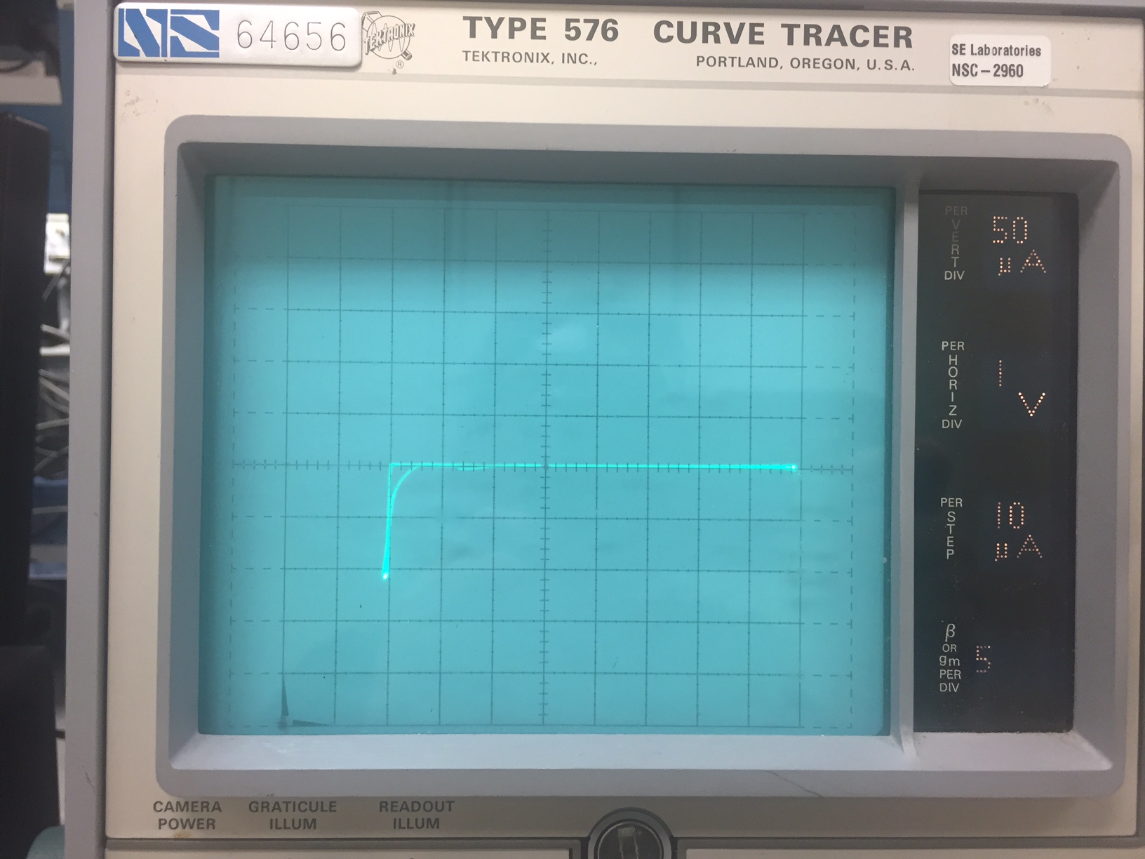

    问题:"如果 !SHDN 输入升高到高于 Vin 的电压、是否有二极管结会正向偏置?"
    曲线示踪剂可揭示数据表中没有的内容。  如果!SHDN 上升到高于 VIN 1.5V 以上、则有一个二极管结开始导通。
    因此、建议使用限流电阻器、将二极管电流保持在可能损坏 IC 的水平以下。 串联电阻器或并联保护二极管或两者。
