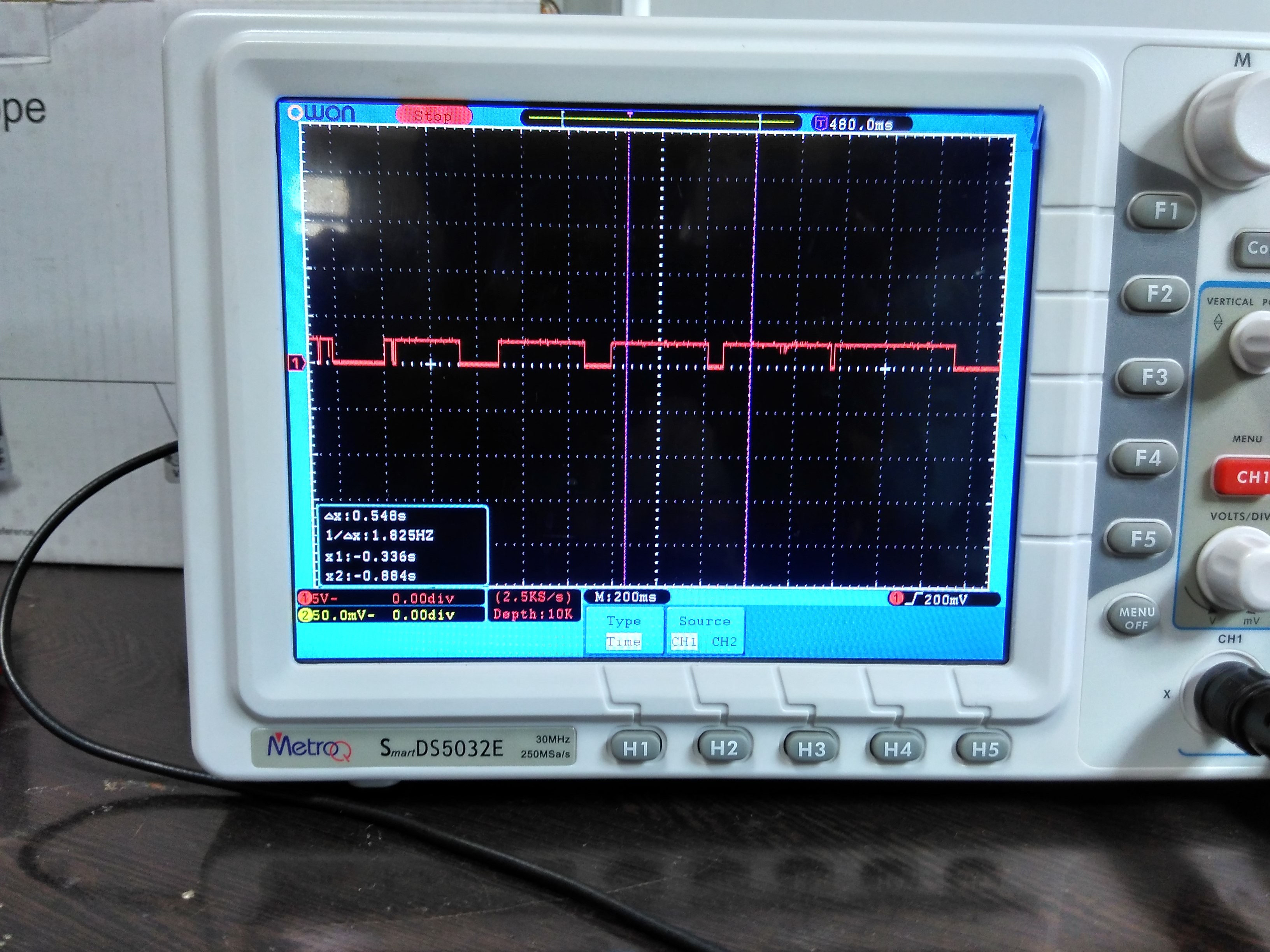

您好,
  我们将具有 ATTINY 24A 的 BQ76920用作主机。 我所面临的问题是、在充电和放电时、bq76920不连续供电或接通电源。 它为电池充电几秒钟,然后它关闭,再次开始充电,然后再次关闭。 放电也是如此。  这都是根据 BQ76920的 ALERT 引脚完成的。 因为它会持续开关。 RC 值为1兆和220 pf
    警报可能不会是误触发或检测残余电压。 250us 的稳定时间是可以的。 检查状态寄存器以验证是否存在需要清除的故障(写入1)。 在 SYS_STAT 寄存器上、要特别注意 XREADY 位。
