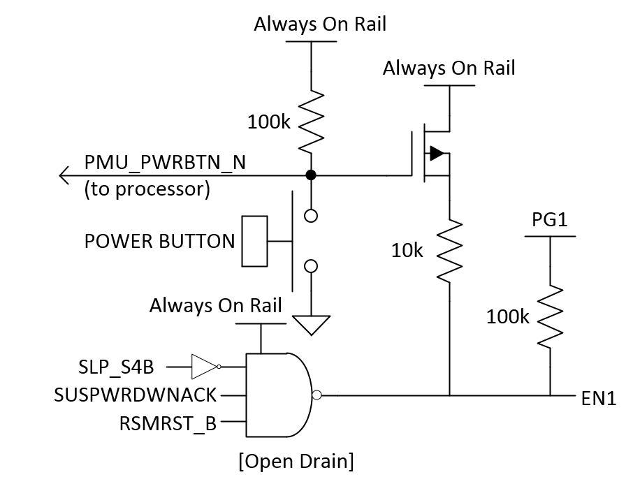

那么、问题是、如果您不使用 EC、如何处理 PMICEN 引脚。
    您好 Jeroen、
    PMICEN 引脚控制 PMIC 进入和退出 G3状态的转换(所有电源轨关断)。 它的连接方式可能会因系统而异。 对于常开系统(或至少 S5或更高版本)、PMICEN 可连接至高电平。 如果您希望系统在按下按钮时从 G3转到 S5、则可以使用如下所示的简单按钮电路: 按钮应用手册
    如果您正在寻找更多功能、它可能会变得像您想要设计的那样复杂。
    我还有一个很好的示例。 如果您希望系统通过按下按钮启动并能够通过处理器控制断电至 G3、这样的电路可能会起作用:
    其中 EN1是要启动的第一个电源轨的使能端、PG1是该电源轨的电源正常状态。 对于大多数系统、这是 V5A 或 V3P3A (外部分立式电源轨)或 PMICEN。 如果使用 PMICEN、则 Pg1是来自 PMIC 的外部 V5A 或 V3P3A 或 RSMRSTB 的 PG。 如果使用 V5A/V3P3A、则其 PG 会连接到 PMICEN。 这允许处理器通过将 SUSPWRDWNACK 设置为高电平来禁用 PMIC、同时 SLP_S4B 为低电平、RSMRST_B 为高电平来启动关断。
    许多系统不需要这种复杂程度、这取决于您的系统需要什么。
