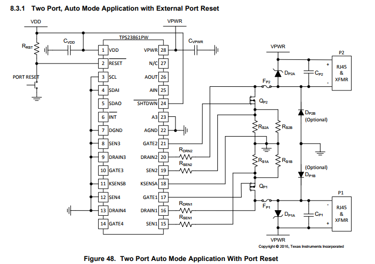

器件型号:TPS23861
TPS23861是否支持中跨应用?
2.如果客户只需要一个端口,如何设置其他三个端口?
3.客户在 自动模式下只需要802.3af 标准? TPS23861是否支持? 客户因为成本不想使用 MCU。
4.如果 TPS23861无法支持自动模式、它是否可以支持半自动模式–由 I2C 命令设置?
    您好、Max、
    1.是的、TPS23861可用于中跨应用。 但是、TPS23861只能支持 Alt A
    请参阅 TPS23861数据表第87页的下图、了解如何连接未使用的端口。
    TPS23861将在自动模式下支持802.3af。 但是、TPS23861无法将端口功率限制为在没有 I2C 信号的情况下进行1类操作。 例如、如果2类 PD 连接到 TPS23861、您的客户是否希望 PSE 仅限于1类操作? 如果是、则需要 I2C 信号。
