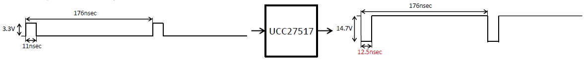

你(们)好
我们的客户对 UCC27517A-Q1有疑问。
首先、请参阅以下内容。
-反相(输入脉冲宽度= 11nsec、T=176nsec)
-反相(输入脉宽= 11nsec、T=330nsec)
1。
VDD=14.7V、输入电压=3.3V。
输入脉冲宽度(~11nsec)是否可接受?
PWM 速度是否存在限制?
2.
输出脉冲宽度是否可能会因输入占空比而异、就像这两幅图像一样?
(上图:占空比~6%,下图:占空比~3%)

    你好、na na78、
    遗憾的是、我们没有描述该器件的最小脉冲宽度。
    上升和下降传播延迟的变化会导致图中所示的脉宽失真。
    需要这种窄脉冲宽度的应用是什么?     12.5ns 和11.5ns 的增加脉冲宽度是否超出设计限制?

    你(们)好、Mateo
    感谢你的答复。
    用例是驱动 ToF 传感器的光学器件、因此不需要失真。
    我要求我们的客户将脉冲宽度增加到大约30 nsec、但失真已经发生。
    此外、它们至少需要11纳秒的输出脉冲宽度。 因此很难增加脉冲宽度。
    我提供了其他信息。
    即使脉冲宽度为11nsec、在同相输入中也不会发生失真。
    客户需要反相和非反相输入的结果。
    因此、应避免反相输入中的失真。
    你有什么想法吗? 你的看法是什么?
    BestRegard
    感谢您提供更多信息。
    当输入脉冲宽度非常窄(例如11ns)时、传播宽度可能会有一些失真。
    根据应用要求、客户可以承受多大的容差?
    此外、客户还有多少输入脉冲宽度变化?
    Mateo
