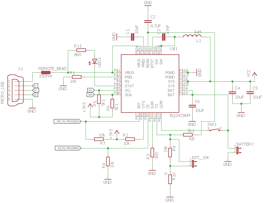

 我的 BQ24296M 有问题。 它达到的最大充电电流为0.7A、即使它被设置为1.5A (由 RILIM)。
您能否检查问题是硬件设计问题还是我设置了错误的寄存器 ?
下面介绍连接方案:
这些寄存器设置如下:

    嘿、Maciej、
    根据原理图、您似乎有一个连接到 VBUS 的 Micro-USB 端口。
    您是从笔记本电脑/台式机上的标准 USB 端口供电还是连接到墙上适配器?
    根据寄存器和您的 RILIM 设置、该部件似乎位于 VINDPM 中、这意味着您的输入源无法处理请求的最大电流支持。

    您能否测量 ILIM 上的实际电阻?
    看起来、SYS 也会被拉至某种类型的"VCC"。 您从 SYS 上拉取了多少负载电流?
    最后、如果您有能力、请测量 VBUS 引脚上的电压。 确保其高于 VINDPM 阈值、根据您的寄存器设置将阈值设置为4.36V。

    ILIM 上的实际电阻为298Ohm。
    SYS 的电流负载大约为30-50mA。
    VBUS 电压为4.30V、因此我已将 VINDPM 阈值更改为4.20V、最后达到1A 附近的充电电流(取决于壁式适配器)。 我还尝试连接的不是墙上适配器、而是实验室电源、但遗憾的是没有任何变化。 充电电流是否可以达到1.5A?

    我觉得您有很多进入 VBUS 的线路阻抗。 我会要求您将电源电压提高到~5.5V、甚至6V、然后查看这是否仍然存在。
    如果您的线路阻抗太大、以至于1A 的电流将 VBUS 电压降至 VINDPM 阈值、您可能会看到这一点。

    当我将电源电压更改为5、5V 或6V 时、没有变化、充电器仍以1A 电流充电。
    我检查了 VBUS 电压、如果电池使用墙上适配器充电、它也高于 VINDPM 阈值。

    我忘记问的另一个问题是:在 BAT 引脚上施加的电池电压是多少(而不是电池电压)?

    BAT 引脚上的电池电压为4、05V、而电池上的电池电压为3、83V。

    此时充电器可能已经处于 CV 模式、电流将开始逐渐减小。
    您可以尝试降低电池电压吗?

    感谢您的帮助! 当电池电压降低时、充电器正在正确充电!

    要增加充电器处于 CC 模式的时间、请尝试提高从电池到 BAT 引脚的线路阻抗。 使其尽可能小。
