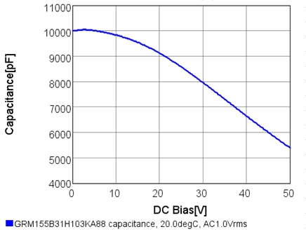

你(们)好
数据表中没有 BOOT 引脚电压规格。
该电压是多少? 我想考虑自举电容器的直流偏置特性。
(以下电容器可能会使用?)
本志本
    详情见第6.1节。 BOOT-PH 电压:最小值:0.3V 最大值:10V。 因此、对于该电容器、16V 电压速率就足够了。 如果此应用程序在高温下工作,请选择 X7R。
