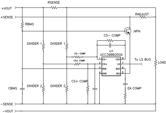

我尝试为24V 10A 电源制作负载共享控制器。 我 ı 使用高电压应用以及高侧电压检测、因为我的电源接地和负载接地是机械耦合的。因此、需要使用具有上升侧电流检测功能的高电压应用方案。 我计划读取感应电阻器与运算放大器的电压差、并将其提供给 Ccs+/-引脚。您认为这是可行的吗?这是否有任何问题?

    只要 Vout 小于或等于 VDD、就可以将分流电阻器放置在高侧。 查看数据表中的第7.3.1节。 我认为运算放大器是不必要的。 本应用手册可能对您也很有用。 这是使用 UCC39002进行高侧电流感应的一个示例: www.ti.com/.../slua270a.pdf

    感谢您的快速回复。在我的示例中、Vout 大于 Vdd。 我使用的24V 电压大于最大 Vdd、因此我需要使用图5中的高电压原理图、但 A 必须从高侧读取电流。 您能给我什么建议?我正在考虑使用运算放大器、但这对我来说可能很困难。

    你(们)好
    查看以下电路-
    遗憾的是、我没有更多有关该方法的信息、但它应该起作用、请小心地将 CS 电阻器的两个分压器紧密匹配。
