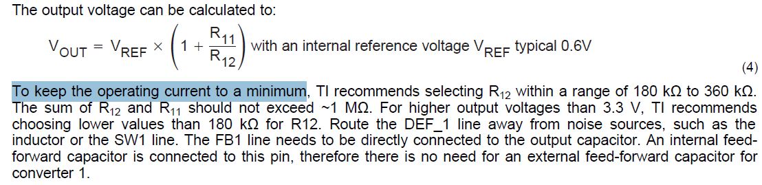

大家好、
从 TPS62420数据表反馈电阻器中、建议 R12的范围为180k Ω 至360k Ω。 如果工作电流不是问题、我们可以使用1k Ω 至10k Ω 电阻器吗?
谢谢。
    是的。 此应用手册可在产品页面上找到、其中介绍了更多内容: www.ti.com/.../slyt469.pdf
    您需要什么电压以及在多大电流下? 您是否计划使用界面来调整它们? 虽然没有双转换器、但新型器件尺寸更小。 TPS6223x 将是首选。
    尊敬的 Chris:
    这是一个很好的应用程序。 需要确认 FB 电阻器是否影响内部补偿电路。
    谢谢。
    是的、确实如此、如应用手册中所述。
