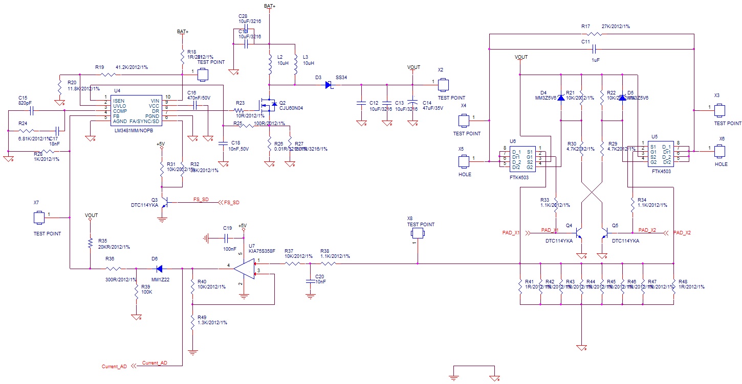

使用 Lm 3841时出现问题。如果应用了该问题、则在25V 输出和2.5A 设计之后施加输出负载、输出负载将降低。
我想将输出电流保持在1.3A 到1.5A 之间、但由于电池电压下降8.4伏、输出电流逐渐下降。使用几次时、输出电流将为1安培。我想解决这个问题。
    抱歉、此帖子令人困惑。 "如果问题被应用"是什么意思? 您对电路应用了什么问题?
    从原理图中可以看出、R36也馈入 FB 引脚、这意味着 Vout 不是固定值。 这是您想要的吗?
