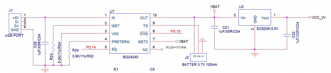

器件型号:BQ24040
尊敬的先生
如果在没有 SOC 控制的情况下将 ISET2强制为高电平??
我是否需要使用上拉电阻器??
    您好 Kai、
    是的、我们建议在将 ISET2强制为高电平时在 ISET2引脚和高电压(大于1.4V)之间使用10k Ω 电阻器。
