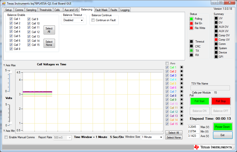

我使用的是 EM1402EVM (16通道主动平衡模块)。
-我的目的是在充电时平衡电池组中的各个电池。
-我的电池组由15节串联的电池组成。 (锂离子 Prismatic Pouch Cell AMP20M1HD-A)
我安装 BQ76Pl455A-Q1 GUI 、以便在 PC EM1402EVM 之间进行连接(通过 USB 端口)
-我可以正确连接它,也可以看到所有单独的电压。
但当我尝试平衡电池时,它不能按预期工作,显示如下:
-顶部平衡指示灯的状态为红色。 (意味着它不起作用)
那么、如何平衡电池组中的电池? 还有其他可能的平衡方法吗?
TEP 普纳卡纳克
    我对此非常不熟悉、因此可能我错了、但我认为 GUI 不直接支持主动平衡。 您还必须使用 LaunchXL-TMS57004板。
    但是我也无法使其正常工作、而且我刚刚发布了一篇关于它的文章。
    您好、TEP、
    bq76pl455a GUI 发送命令让 bq76pl455a 进行平衡、这是通过其自己的 EQ 引脚完成的。 实际上、pl455驱动 MOSFET 来连接/断开电阻器并释放每个电池的能量。 bq76pl455a EVM 就是这样做的、称为被动均衡。
    EM1402 EVM 采用了 pl455、但也采用了 EMB1499Q 和 EMB1428Q。 EMB 芯片组用于所谓的"主动"平衡、它本质上是一个直流/直流和开关矩阵。 EMB 芯片组脱离 SPI 运行(可从 pl455 GPIO 进行位拆裂、也可从 MCU 进行位拆裂、这两个选项都位于 EVM 上)。 目前、嵌入式芯片组没有 GUI。
