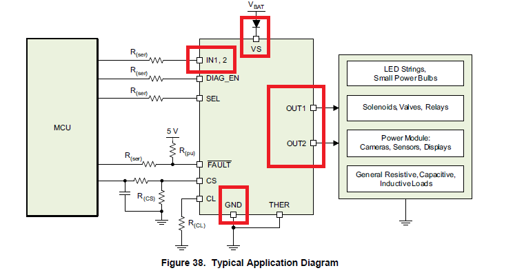

尊敬的电源开关团队。
我们只使用 VS、IN1、2、Out1、Out2、GND 引脚作为一个吹扫图、
  我应该如何处理另一个引脚? 示例) DIAG_EN、SEL、FAULT、CS、CL、 抖动
  它是开放的吗? 对吧?

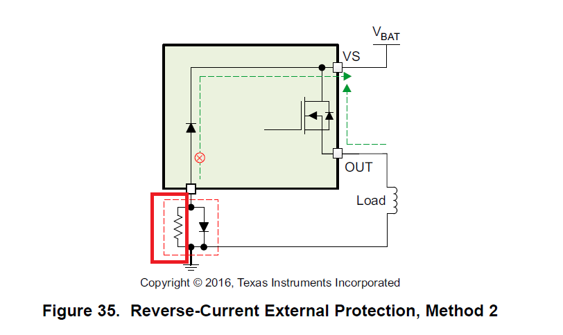

2.我应该使用反向电流外部保护方法。2.
  但是、我们不能将电阻器用作打击、
  我们可以在不使用电阻器的情况下使用吗? 我们是否有方法2的解决方案?

    问题1的答案- DIAG_EN、SEL 和 THER 是逻辑输入引脚并具有下拉电阻器。 它们可以保持开路、但如果不使用、最好将其接地。 FAULT 和 CS 是输出引脚、如果不使用、则可保持断开状态。 CL 是电流限制、不能保持开路。 如果 CL 短接至 GND、内部电流限制高达15A。 CL 必须具有一个下拉电阻器以实现较低的电流限制。
    问题2的答案- TI 建议提供包括电源断开在内的所有保护。 移除电阻器可能会限制保护。
