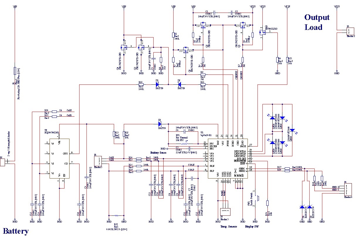

目前、我 有许多封闭式电池系统、包括 BQ40Z50-R1 、其中 BQ294700DSG 最多可连接两节 INR26650电池。
据我所知、这些器件均采用相同的配置进行设置、但有些器件在一般使用期间似乎会关闭 DSG 和 CHG FET。 我只能通过 SMBus 切换 FET 来打开它们-这并不理想、因为电池位于封闭外壳中。
我的目标是让电池能够在长时间不使用后自动充电或放电、即完全放电、充满电。 而无需人工干预。
我已附上一节电池的原理图、位寄存器标志的屏幕截图和 the.gg.csv 文件、这些显示了此问题。

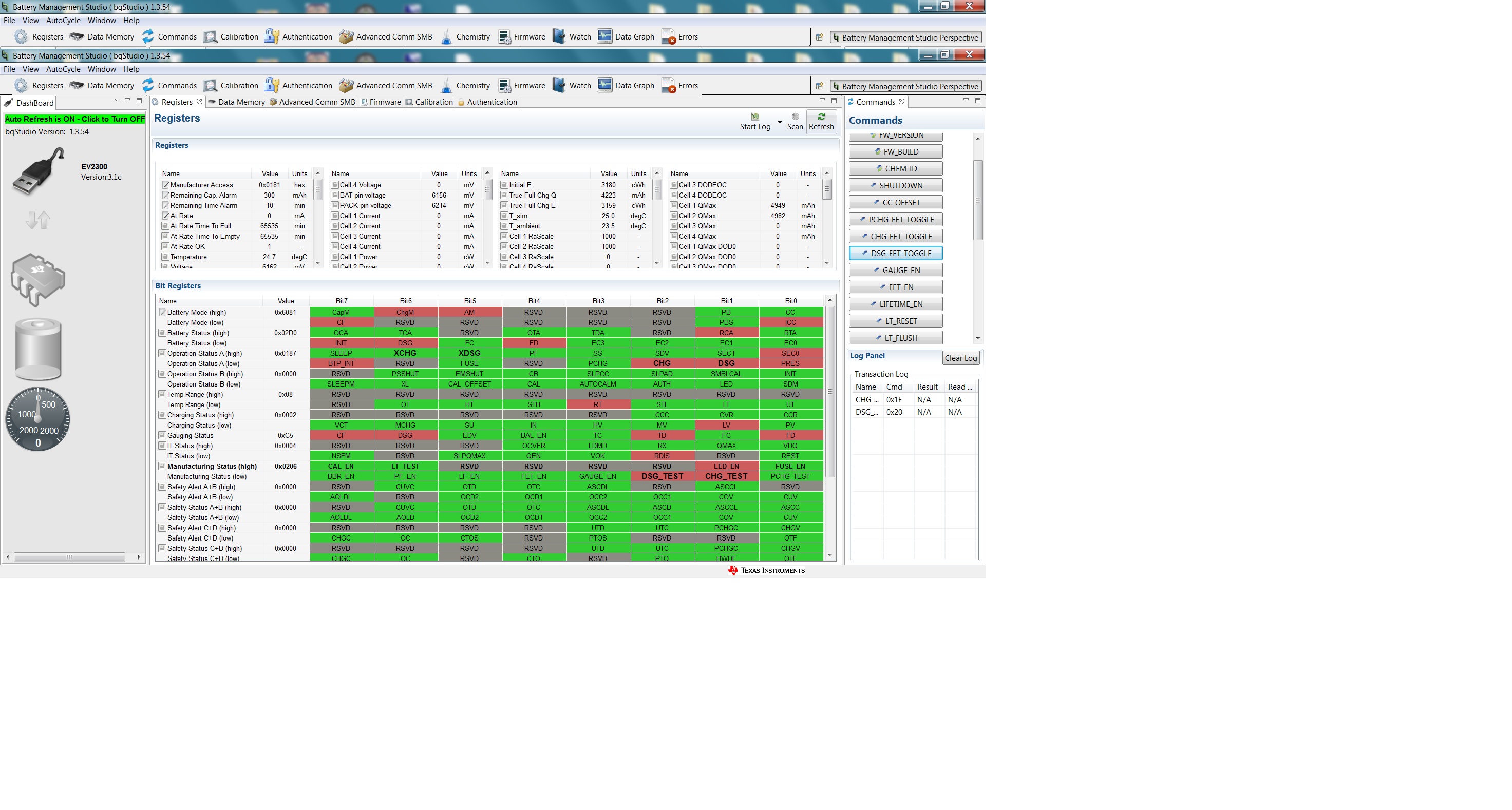

 请注意、位寄存器的屏幕截图是在完全放电后由电池提供的。 在手动干预之前、它不会自动充电(XDSG、xchg 为0)。

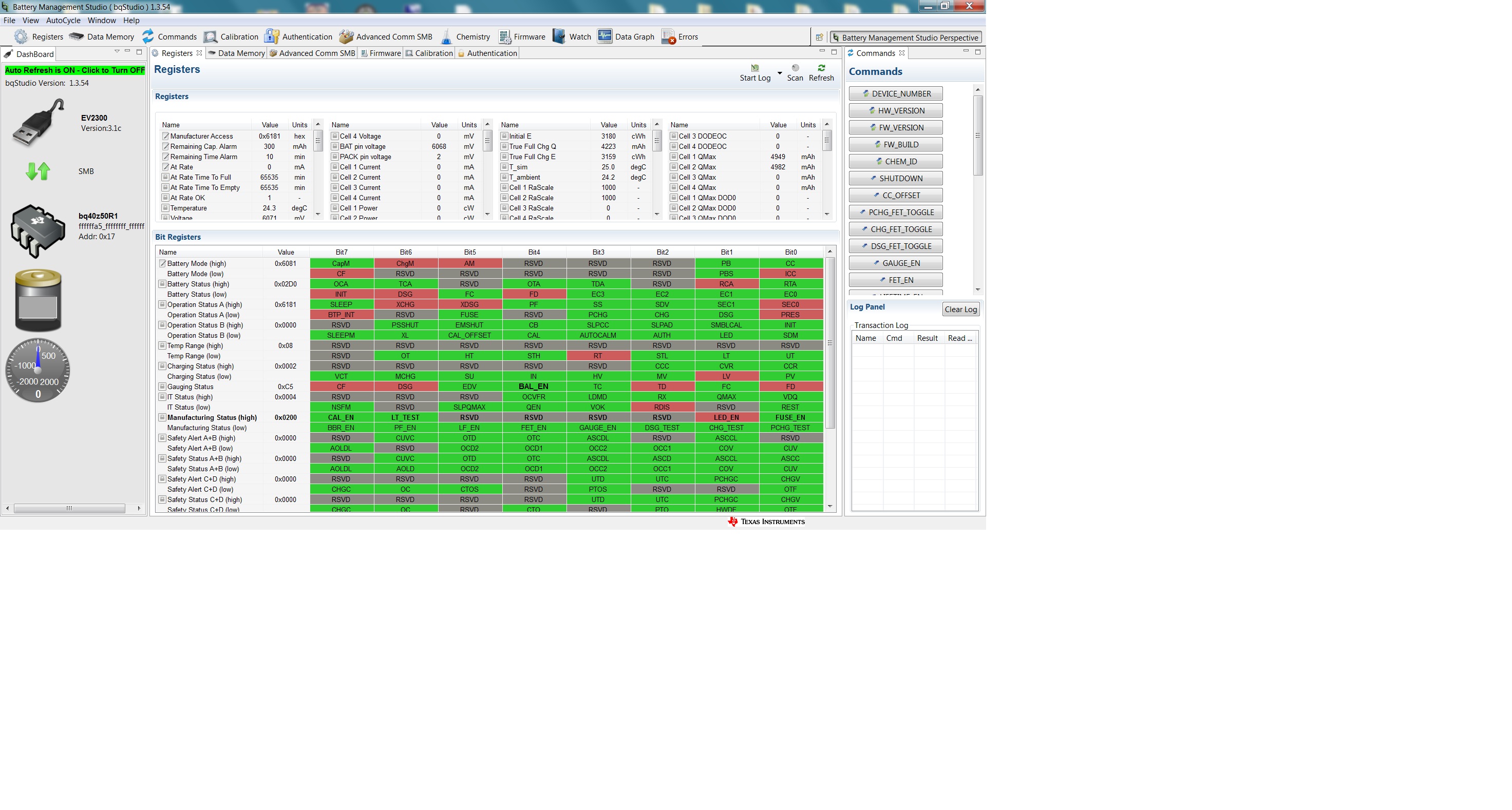

    在我手动切换 CHG 和 DSG FET 之后。 这现在是位寄存器。

    您是否曾尝试发送 FET_EN 和 Gauge _EN 命令?
    尊敬的 TEC 和 Onyx:
    我已经尝试过这些。 并不是说一旦 FET 关闭、我就无法让 BMS 开始放电或充电(我可以通过手动干预和切换 FET 来实现)。 我希望固件不会永久关闭 CHG 和 DSG FET、并且/或者我想了解 BMS 为何关闭两个 FET?
    我注意到、当电池发生此故障时、CF 会升高。 看起来电路板实际上也与 SMBus 断开通信。 (是否正在转售?) 这是否会使电路板在两个 FET 都关断的情况下恢复? 我可能在吸管上离合??
    斯图尔特
    您的屏幕截图显示测量仪表未设置为自动控制 FET。 需要设置 FET_EN 和 Gauge _EN 标志。 请附加一个显示您遇到的问题的日志文件和一个来自数据闪存的 gg 文件。 我们可以查看这些文件。
