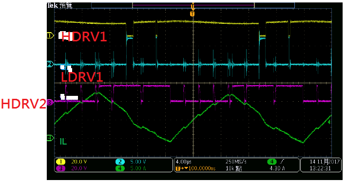

file.e2e.ti.com/.../20160614Andy_2D00_VehicleBatteryContinuationSystem_2D00_M_2D00_003_5F00_20170808SCH-_2800_2_2900_.pdf 上提供了我们的客户参考 LM5175 EVM、但 我们的客户 发现了一个问题:
系统输入电压:6V~16V,输出:12v,CC:6A
问题:
输入电压:6V~7.7v (系统正常)
输入电压:7.7v~8.3v 系统不稳定。(波形如下表所示)
输入电压:8.3v~16V (系统正常)
如果有任何建议、请告知我。
劳伦斯。
    从所附的示波器图中、您可以看到输入电压变化很大、如果输入电压变化不大、转换器会进入降压/升压模式、同时保持纯升压模式(即 HDRV1未切换)。 黄色迹线为20V/div、您可以看到多种电压变化。 您可能需要使用粗线和短线、将(+)和(-)线绞在一起、然后连接电源和电路。 您还可以考虑添加更多输入电容器以稳定输入电源轨电压。
