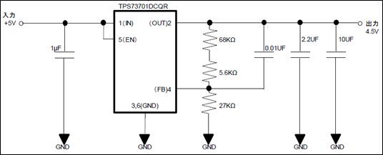

我的客户正在使用 TPS73701DCQR。
采用外设组件常量进行设计的客户、如下所述。

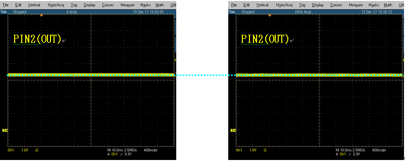

Phenomenon①:当负载电流为200mA 时、有一个器件的输出电压下降了大约0.5V。

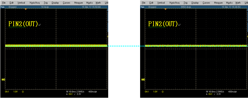

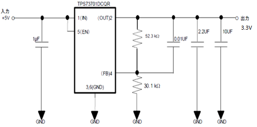

Phenomenon②:但是、如果由以下常量确认、输出电压不会降低。
我们在 TI 的通用 EVM DEM-SOT223LDO"上确认了目标样片、但也发生了同样的现象。

·我认为客户按照规定设计外设电容器。
·尽管数据表中没有关于4.5V 设置的反馈电阻器的说明、但它是建议的输出电压设置范围。

    所选的电阻器和电容器在数据表指南中。 您是否能够提供输入电压、输出电压和输出电流的范围? 范围热将帮助我们调试应用程序。

    感谢您的回复。
    尽管它仅用于确认 VOUT、但我将发送它。
    此次,①和②的确认是通过合格产品和缺陷产品样品进行的。
    现象①:VOUT = 4.5V
    Iout = 0mA
                          好产品                                                      缺陷产品
    Iout = 200mA
                          好产品                                                      缺陷产品
    ⇒结果:再现了这种现象(右图)。
    现象②:VOUT = 3.3V
    Iout = 0mA
                          好产品                                                      缺陷产品
    Iout = 200mA
                          好产品                                                      缺陷产品
    ⇒结果:不会再现这种现象(右侧图)。
    您好、Masumi San、
    为了澄清、您说"好产品"和"有缺陷产品"时、产品是指 TPS737还是客户的最终产品?
    当将缺陷产品设置为4.5V 时、其压降似乎为200mA。您能否确认输入电压保持稳定在5V?
    此外、当 Vout 设置为3.3V 时、Vin 是否仍为5V?

    >为了便于说明、您说"好产品"和"有缺陷产品"时、产品是指 TPS737 还是客户的最终产品?
    ⇒否
    "优质产品"和"缺陷产品"是 TPS73701的相同样片、这意味着重现了此现象的样片和未复制的样片。
    我要补充一点,因为我的解释是不够的。
    <附加说明>
    客户在客户的电路板上发现了这种现象、并将其更换为新样片(未复制样片)、因此这种现象不存在
    重复..
    为了区分不受图形设计影响的东西、我确认 TI 推荐的 EVM 是否复制了同样的东西。
    >当设置为4.5V 时、有缺陷的产品看起来会在200mA 的电流下压降。您是否可以确认输入电压保持稳定在5V?
    ⇒我很抱歉。 很难获取额外的波形。
    ⇒是。 当设置 VOUT = 3.3V 时、VIN 为5.0V
