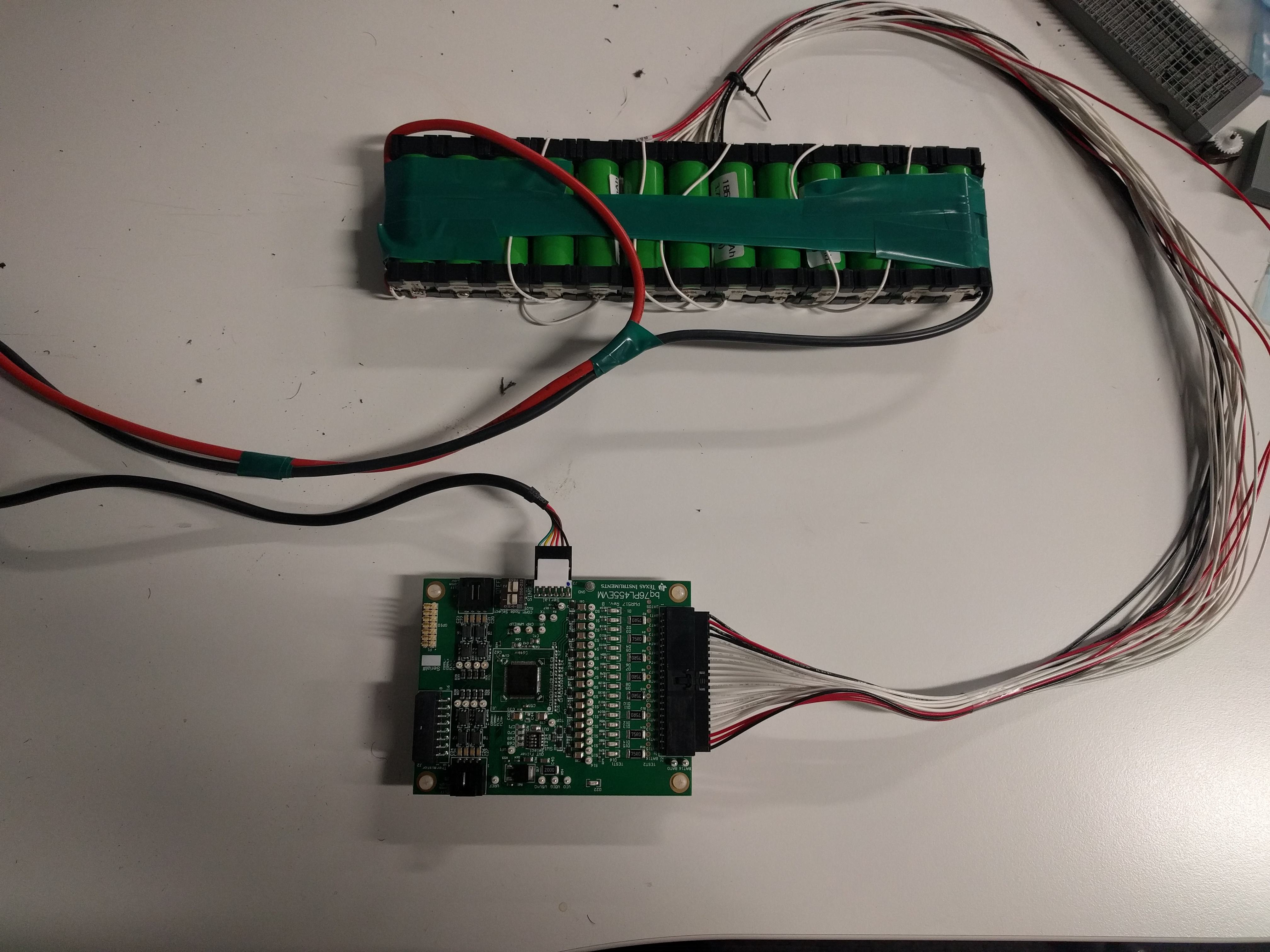

我 的 BQ76PL455EVM 电路板似乎存在问题。 D22亮起、我测量了电路板上的电压、如下所示。 我无法使用 GUI 连接到电路板。
VIO = 5.08
VDIG = 5.42
V5VA0 = 4.75
VM =0.3
CHP = 0.1
VREF = 2.5
VP1 = 5.4
顶部= 37.8
VM 应该是-5V 吗? 目前、它的读数接近零。
TX = 5.08
RX = 5.1
WAKEUP = 0
FLT-N = 0
SW1和 SW2配置正确(见 下图)。 我正在运行 Windows 10并安装 FDTI 驱动程序、尝试清理并重新安装驱动程序和 软件 几次、但没有成功。
当我连接 USB/FTDI 线缆并运行 GUI 时、D22 LED 亮起、但出现无法打开 COM 端口错误。 我使用 PuTTY 测试了 FTDI 电缆(使用电阻器将 Tx 连接到 Rx 以执行回送)、它似乎正常工作。
我不确定电路板是否有任何问题、还是软件方面的问题...
您能不能通过建议几个命令来提供帮助、这些命令可以通过 putty.exe 发送到电路板?
是否有办法强制唤醒器件或清除故障状态?
    Merhdad、您好!
    感谢您提供图片-这回答了我的第一 个问题。

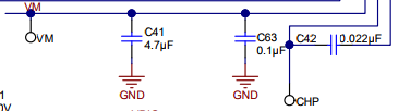

    您 是正确的-该部件似乎处于唤醒状态、但 VM 应为-5V。 卫生防护中心似乎也不正确。
    您能帮个忙吗-我认为有必要 检查 VM、CHP 和 CHM 上的电容器、以确保它们不会对地短路。 我认为这些电容器已发生故障、或者 IC 可能已损坏。
    尊敬的 David:
    感谢您的快速响应。
    昨天晚上我更换了 IC,我不认为 IC 损坏了… 我检查了显微镜下的所有 IC 焊盘连接、一切看起来都很好。
    我刚刚检查了 C41、C63和 C42之间的导通性、但它们都没有短路。
    我想知道即使 IC 未被唤醒、VM 是否应该为-5? 还有什么你认为我应该检查的吗?
    Mehrdad

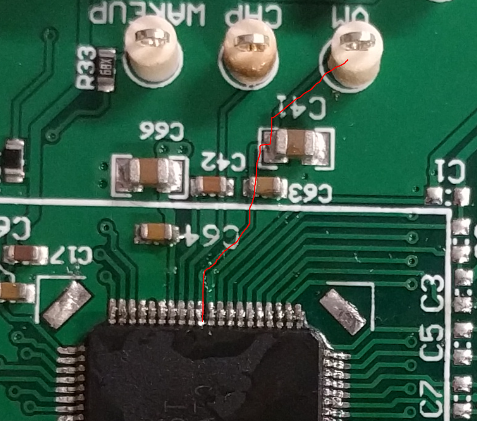

    Mehrdad、您好!
    VM 是电荷泵的输出、 如果 IC 处于唤醒状态、则仅应为-5V。 您之前的测量 表明 IC 确实处于唤醒状态、我更仔细地检查了图片-看起来 VM 引脚弯曲-可能短路或未正确连接到焊盘:
