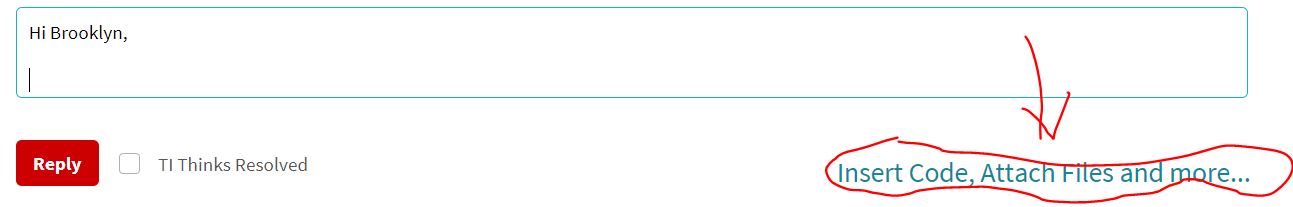

    您好、布鲁克林、
    在帖子的底部、您将找到"插入代码、附加文件等..."、如果您单击它、 您将被重定向到全文编辑器、然后您将能够上传图片。

    Jason -
    我尝试过用原理图重新发布、但未找到"插入代码、附加文件等..." 在帖子底部。 我在 iMac 上使用 Safari、以防它与浏览器相关。 谢谢。 Bill Wells
    您好 Bill、
    如果您的转速不是太快、我看不到问题。 该器件应适用于您的应用。 下次、如果您计划添加原理图、则可能需要安装其他浏览器、如 Chrome 或 Firefox。
