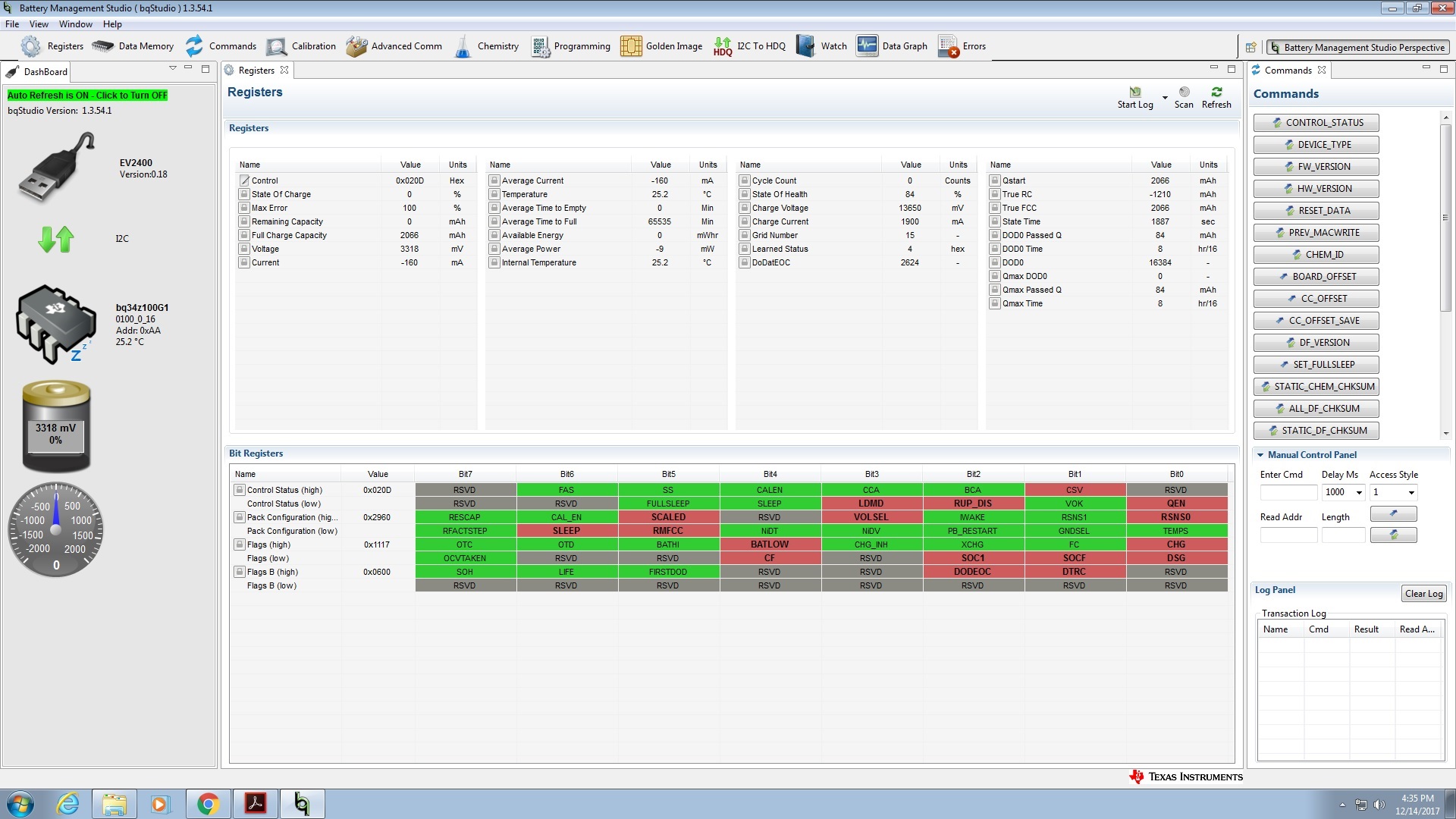

我想使用 BQ34z100 EVM 通过铅电池(12V 38Ah)创建 ChemID。
以下是有关配置的一些详细信息:
设计容量:3800mAh (38Ah 除以10, 此处为 http://www.ti.com/lit/pdf/slua760)
-设计能源:7980 MWh
-设计能源规模:10.
-系列单元格数:6.
-电芯充电电压:2275V
-分压器:5000mV
- EVM 上的跳线配置:J5上大于5V,J2上大于16V

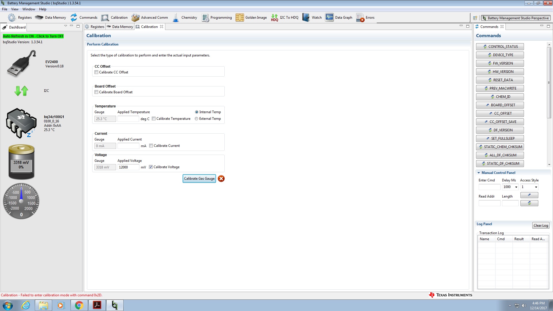

我已将 EVM 插入 BQStudio (版本1.3.54.1)、右侧的电池电压为3318mV、但实际电池电压为12.75V
我尝试校准 BG,但收到消息:Failed to enter calibration mode with command 0x2D (无法使用命令0x2D 进入校准模式)
我尝试了 unseal 和 unseal_full_access 按钮、但它没有改变任何东西。
我还尝试校准 BQ 在类似的 e2e 帖子(2577.0100_0_16-bq34z100G1.bqz)中找到的另一个配置文件、但它仍然无法正常工作。
我该怎么办?
非常感谢您的帮助
Mickael
    嗨、Mickael、
    请删除此版本的 bqStudio 并更新到最新版本。 在您当前使用的 bqStudio 版本中、为 bq34z100-G1分配了已知的"Bad".bqz、在校准期间提供此错误。 自此以后、该软件已通过更新版本的软件修复。
    www.ti.com/.../BQSTUDIO
    请下载 BQSTUDIOTEST v.1.3.80 Build 1
    Bryan Kahler
    您好、Bryan、
    感谢您的回复。 我尝试安装 BQStudio 1.3.80、但仍然有相同的问题。
    它读取的是3.348V 电池电压而不是12.75V、当我尝试校准 BQ 时、仍然会显示消息"Failed to enter calibration mode with command 0x2D (无法进入命令0x2D 的校准模式)"。
    我还能做些什么?
    Mickael
    您好、Bryan、
    我尝试重新上载固件、然后激活 CAL_EN 和 VOLSEL、现在可以正常工作。
    唯一的问题是我的电池已满、BQStudio 可以读取12.87V、但它在左侧显示0%。
    剩余电量百分比会有什么影响?
    再次感谢您的帮助、
    Mickael
    小更新:
    重新上传固件后、gg 文件和 chemID 被新文件擦除。
    使用我的 gg 文件和 gg 文件800、无法进行校准、SoC 仍为0%。
    经过几次测试后、我只需重新上传原始固件并创建新的配置文件表单、而不是使用提供给我的文件。
    感谢您的支持
    Mickael
